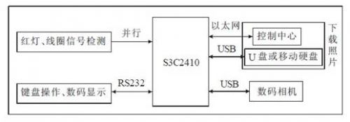

2 硬件设计
图1 硬件总体结构图

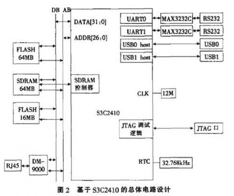

2.1 基于S3C2410 的电路设计
电路设计如图2 所示。
通讯接口部分包括USB 接口、以太网接口、串口。其中串口为常见的接口形式。这里主要说明USB 接口和以太网接口。

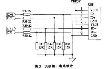

S3C2410 集成了USB 控制器, 支持两路USB Host 和一路USB Device.与USB Rev1.1 兼容, 支持低速和全速USB 设备。
本系统中设计两路USB, 都作为Host 使用。USB 接口接线图如图3 所示。

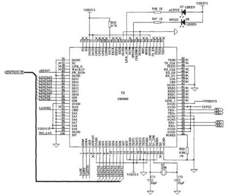

网络接口芯片选用台湾DAVICOM 公司的DM9000,DM9000 是带有通用处理器接口的单片快速以太网MAC 控制器, 并带有10/100M物理层接口, 内部集成4K 字SRAM, 接口支持8 位、16 位、32 位处理器。接口设计电路设计如图4 所示。
图4 Ethernet接口电路设计linux操作系统文章专题:linux操作系统详解(linux不再难懂)

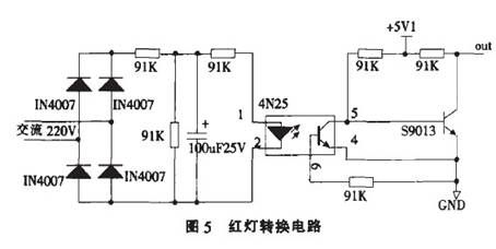

通常从交通指挥灯信号机中输出的红灯信号是220V/50Hz 的工频交流电, 需要设计一个整流滤波电路将从信号机输出的交通指挥灯信号变换为TTL 电平。交通指挥灯信号检测部分采用一个光隔隔离内外电路, 从交通指挥灯信号机输入至检测板的是220V/50Hz 的交流电, 通过二级管全波整流后, 得到大约200V 的直流信号, 再经过电阻分压, 接着使用100uF 的电容平波, 获得5V 左右的直流电, 加到4N25 光隔输入端, 输出经过一个反向器获得5VTTL 电平输出, 转换电路如图5 所示。

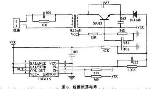

本系统采用环形线圈检测系统, 环形线圈检测系统目前国内外使用最广泛的车辆检测系统, 它由3 部分组成: 埋设在路面下的环形线圈传感器、信号检测处理单元( 包括检测信号放大单元、数据处理单元和通信接口) 及馈线。检测单元、环形线圈与馈线线路共同组成一个LC 调谐电路。此电路中的电感主要决定于环形线圈的匝数, 环形线圈是此电路的电感元件; 电容则决定于检测单元中的电容的大小。当电流通过环形线圈时, 在其周围形成一个电磁场, 当车辆行至线圈上方时, 在金属车体中感应出涡流电流, 涡流电流产生与环路耦合、但方向相反电磁场, 即互感, 使环形线圈电感量随之降低, 因而引起电路谐振频率的上升。只要检测到此频率随时间变化的信号, 就可检测出是否有车辆通过。振荡电路设计如图6 所示。

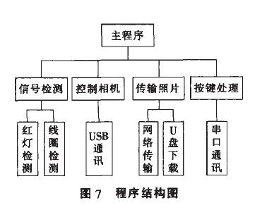

程序主要实现以下功能: 现场红灯和线圈信号的采集; 控制相机拍照、保存参数、传输照片和删除照片; 处理按键信息并送数码管显示; 通过以太网远程下载照片, 也可以用U 盘本地下载照片。应用程序的总体结构如图7 所示。
系统软件的设计主要是控制相机的USB 通讯模块的编写、网络传输模块的编写、信号采集模块的编写和串口通讯模块的编写。其中USB 通讯模块是关键, 需要严格遵守数码相机的通讯协议; 网络传输采用客户机服务器方式, 本机作为客户机, 工控中心设置为服务器。检测信号模块主要是读取并口信息, 并口的操作使用端口I/O, 简单、操作性强, 并且可以清楚说明编写设备驱动程序开发所必需的底层硬件控制过程。在Linux 中有一个用于输入的命令inb( address) 和一个用于输出的命令outb( value, address) .C 语言的宏扩展实现了这两个函数, 而且不涉及任何函数库, 但使用这两个函数需要一些额外的函数, 函数ioperm( ) 从内核中申请和释放端口访问权。在Linux 下, 串口一般作为一个终端接口, 即tty 接口, POSIX.1 定义了一个查询和操作终端的标准接口, 该接口被称作termios,在系统的头文件中定义。termios 是一个数据结构和一系列操作这些数据结构的函数, 这些函数一起构成了通用的终端界面, 提供对终端的有效控制操作, 使得系统具有复杂的异步串口设备处理能力。

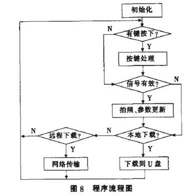

程序处理流程如图8 所示。
