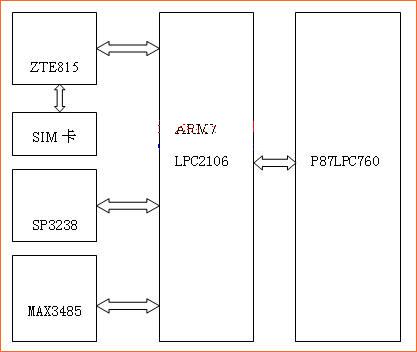

  GPRS路灯监控系统终端安装在路灯的各个数据采集点,通过RS232口和RS485口与GPRS透明数据传输终端连接,数据经过协议封装后发送到中国移动的GPRS数据网络,通过GPRS数据网络将数据传送至路灯监控中心,实现路灯终端和路灯监控中心系统的实时在线连接。GPRS通信终端硬件结构采用主从CPU的设计方法,这样提高系统的可靠性和运行速度,主处理器采用菲利普公司的ARM7TDMI-S 处理器LPC2106,主要负责协议的封装,与GPRS通信的实现;从处理器采用菲利普公司的P87LPC760,主要负责对ARM7芯片和GPRS模块的控制。GPRS监控通信终端的实现结构图如图2所示。

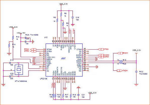

  在路灯监控通信终端中,主处理器是基于AMR7核心的LPC2106处理器,它是整个系统的硬件核心,连接结构图如图3所示,主要功能是实现GPRS下的通信协议封装及数据传输,同时采用适用于GPRS的AT指令,使用TCP/IP协议将数据打成IP包,经GPRS接口接入无线GPRS网络,并应用Winsock控件来实现接收数据及数据交换。
  2.3 监控通信控制的实现
  从处理器使用P87LPC760,主要功能是对LPC2106处理器与GPRS模块的数据传输通信控制;
  2.4 监控通信接口的实现
  由于监控通信终端是3.3V的系统,而且核心处理器LPC2106的UART1带有完全的调制解调器接口,使用TTL电平,所以使用8 路的RS232 转换芯片SP3238进行RS232电平转换及串口通信,SP3238芯片是+3.0V和+5.5V的RS232转换器。具有低功耗、高数据速率、增强型ESD保护等特性。MAX3485是RS485电平转换,这些口线可保留给用户作为其它功能使用。
  2.5 GPRS模块的实现
  中兴ZTE815主要是用来实现GPRS模块,使用SIM卡进行实现。SIM卡的1和4脚接电源,2脚接地,3脚是复位,与ZTE815的41脚相连;5脚是时钟,与ZTE815的45脚相连;6脚是通信读写I/O引脚,与ZTE815的43脚相连。
