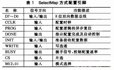

  SelectMap配置方式所需引脚及相应功能如表1所列。表中BUSY信号是握手信号,只有当配置时钟的频率超过50MHz时才起作用,本设计的配置时钟频率低于50MHz,因此不使用BUSY信号。M(2:0)是模式选择信号,在SelectMap配置模式下,M(2:0)应置为110。

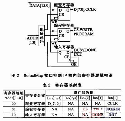

  Flash存储器采用Intel公司的JS28F256P30T95,具有32 MB的存储空间,用来存储FPGA1的配置数据。因为Flash的每个地址空间中存储着16位数据,Leon3 CPU处理器读取Flash地址中的数据,然后把数据以字节形式传送到FPGA2。这个过程中,CPU处理器所在的FPGA2为FPGA1提供配置时序控制信号。这些控制信号的产生由FPGA2内部集成的SelectMap接口控制IP核实现。该IP核的功能模块由3个寄存器组成:配置寄存器、编程寄存器和输入寄存器。每次CPU对Flash进行读或写操作时,这些寄存器存储FPGA1的配置信号数据。其中配置寄存器和编程寄存器为只写寄存器,输入寄存器为只读寄存器。详细的逻辑框图如图2所示。CPU数据线在SelectMap接口控制IP核内部寄存器的构成如表2所列。

  ①启动FPGA1的配置时序。CPU地址线选中FPGA2内部编程寄存器,数据线输出FPGA1配置控制信号CS、WRITE和PROGRAM,将CS和WRITE置低,PROGRAM置高。
  ②监测FPGA的配置状态。CPU地址线选中FPGA2内部输入寄存器,接收FPGA1的输出信号INIT,若其值为高,那么CPU开始发出FPGA1的配置数据,否则持续检查INIT的值,直到其值为1。
  ③向FPGA1内传送配置数据。CPU地址线选中FPGA2内部配置寄存器,数据线Data[15:8]输出FPGA1的配置数据,Data[0]产生配置时钟CCLK,在CCLK的上升沿FPGA1接收配置数据。配置数据传送分两步,首先Data[0]置0,然后Data[0]置1。CCLK产生一个上升沿,在此过程中Data[15:8]数据保持不变。重复此过程,CPU输出FPGA1全部配置数据。
  ④检查FPGA1是否配置成功。FPGA1的配置数据被传送至结束时,CPU地址线选中FPGA2内部输入寄存器,接收FPGA1的输出信号DONE。若其值为高时,说明FPGA1配置成功,否则需要重新配置FPGA1。
