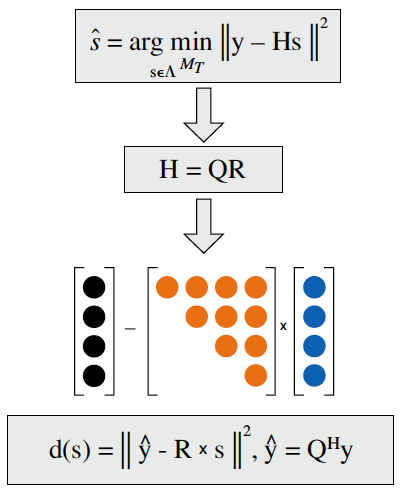

  理想情况下, 检测过程要求对所有可能的符号向量组合进行ML解决方案计算。球形检测器旨在通过使用简单的算术运算降低计算复杂性,同时还能够保持最终结果的数值完整 性。我们的方法,第一步是把复杂的数值信道矩阵分解为只有实数的表达式。这个运算增加了矩阵维数,但简化了处理矩阵元的计算。降低计算复杂性的第二个方面 体现在,减少检测方案分析和处理的可选符号。其中,对信道矩阵进行QR分解是至关重要的一步。
  图 1. 用于球形检测器 MIMO 检测的部分欧几里德距离度量方程
  图 1显示的是如何进行数学转换,得出计算部分欧几里德距离度量法的最终表达式。欧几里德距离度量法是球形检测过程的基础。R代表三角形矩阵,用于处理以矩阵 元rM,M开始的可选符号的迭代法。其中,M代表信道矩阵以实数表达的维数。该解决方案通过M次迭代定义出遍历树结构,树的每层i对应第i根天线的处理符 号。

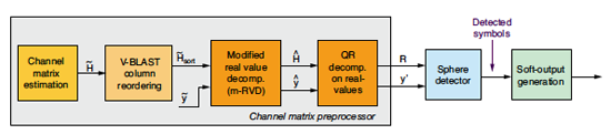

  除 了高数据率外,在架构设计指导过程中控制子模块时延也是一个重要的问题。我们通过引入连续信道矩阵的TDM解决了时延问题。这种方法可以延长同一信道矩阵 元之间的处理时间,同时还能保持较高的数据吞吐量。构成TDM组的信道数会随着子模块的不同而变化。在TDM方案中,信道矩阵求逆过程用了5个信道,而有 15个信道在实数QR分解模块中进行了时分复用。图 2 是该系统的高级流程图。
  图 2. MIMO 802.16e 宽带无线接收器的高级流程图
  信道矩阵预处理
  信 道矩阵预处理器确定了空分复用复合信号每一层的最佳检测次序。该预处理器负责计算信道矩阵的伪逆矩阵范数,并根据这些范数,选择待处理的下一个传输流。伪 逆矩阵中范数最小的行对应着最强传输流(检波后噪声放大最小),而范数最大的行对应着质量最差的层(检波后噪声放大最大)。我们的实施方案首先检测最弱的 层,然后按最低噪声放大到最高噪声放大的次序逐层检测。对排序过程中的每一步,信道矩阵中相应的列随后会被清空,然后简化后的矩阵进入下一级的天线排序处 理流水线。

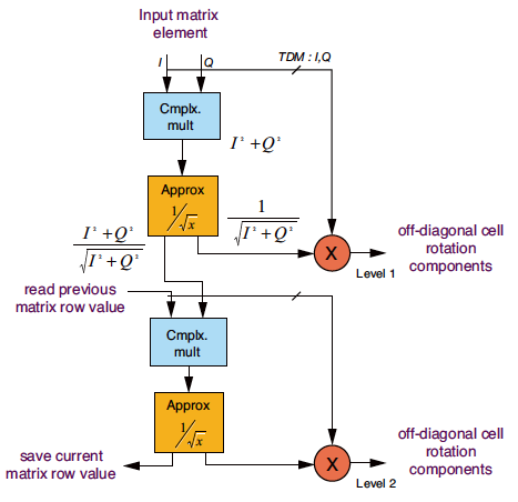

  在预处理算法中,伪逆矩阵的计算要求最高。这个过程的核心是矩阵求逆,通常通过吉文斯(Givens)旋转进行QR分解来实现。 常用的角度估算和平面旋转算法(如CORDIC)会造成严重的系统时延,对我们的系统来说是不可接受的。因此,我们的目标是运用FPGA的嵌入式DSP资 源(比如Virtex-5器件中的DSP48E),找出矢量旋转和相位估算的替代性解决方案。
  QRD的脉动阵列结构由两种类型的处理单元构 成——对角线单元或边界单元和非对角线单元或内部单元。边界单元执行矢量函数,可以生成阵列内部单元使用的旋转角度。要想得到想要的旋转角度,可以把非对 角线单元中的值与对角线单元中的共轭复数相乘,然后除以复数的倒数即可。相除实际是用乘法的方式完成的,即在观察到函数接近线性的时候,乘以根据定义的间 隔的多项式近似值计算出的倒数。图3显示了采用这种近似值在对角线脉动单元中完成这种复杂旋转的信号流程图。
  图 3. 对角线脉动单元结构图
                  发送到非对角线单元中的数据是旋转矢量的同相部分和正交部分除以相应的近似值得出的结果。我们不仅通过在对角线单元和非对角线单元采用流水线架构实现了高数据吞吐量,同时还通过对跨5个信道的硬件进行时分复用的方式控制了近似值模块和复杂乘法器引起的时延。

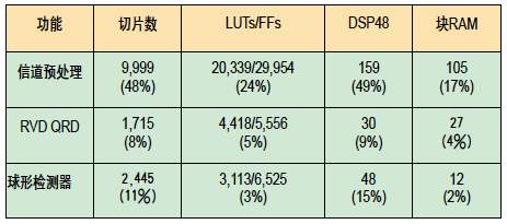

  FPGA资源占用
  实施和仿真包括MIMO 802.16e宽带无线接收检测过程,但不包括软输出生成模块。目标芯片是Virtex-5 XC5VFX130T-2FF1738 FPGA。设计的时钟频率为225MHz,可用的数据率为83.965MB/s。
