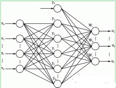

  后来的各种网络模型基本都由这几个因素构成,例如图2的三层BP神经网络模型。
  图2三层BP神经网络模型
  三层BP网络的标准学习算法如下[2],当网络输出与期望输出不等时,存在输出误差E,定义如下:
  容易看出,各层权值调整公式均由3个因素决定,即学习率η、本层输出的误差信号δ以及本层出入信号Y(或X)。其中,输出层误差信号与网络的期望输出与实际输出之差有关,直接反映了输出误差,而各隐层的误差信号与前面各层的误差信号都有关,是从输出层开始逐层反传过来的。
  神经网络的训练学习的过程就是通过不断地调整各个节点的权值,使输出误差达到最小,最终获得稳定可靠的权值,实现网络的预定功能。

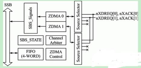

  S3C44B0X拥有4通道的DMA控制器,两个ZDMA,连接于SSB(三星系统总线);另外两个BDMA,连接在SSB和SPB(三星外围总线)之间的接口层。其中ZDMA可从存储器到存储器、存储器到I/O设备和I/O设备到存储器传送数据。DMA操作由S/W或来自外部请求引脚(nXDREQ0/1)的请求来启动。[3]
  在DMA操作中,通过配置DMA特殊功能寄存器来实现对DMA的控制,如图5所示。
  图5 ZDMA控制器框图
