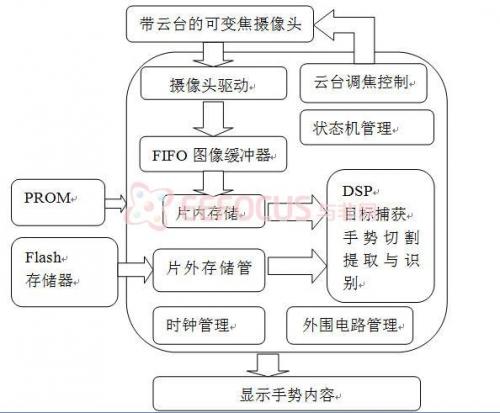

  通过摄像头采集手势图像,将图像数据存储到SDRAM中, FPGA处理系统通过对SDRAM的控制,实现云台控制和摄像头聚焦,且将图像数据按照所需时序从SDRAM中将数据读出,并进行锐化、与背景分离、消除噪声以及等预处理,再将预处理后的数据送到MicroBlaze处理器中,在MicroBlaze处理器中对手势图像进行复杂的手势识别处理,完成手势分割、手势识别,并将识别出的手势信息实时传给FPGA,由FPGA实时显示在显示设备上。
  4.1设计框图
  图1 系统设计框图
  4.2系统设计
  FPGA是整个系统的时序控制中心和数据交换桥梁,而且能够实现对底层的信号快速预处理。在很多信号处理系统中,底层的信号预处理算法要处理的数据量很大,对处理速度要求很高,但算法结构相对比较简单,适于用FPGA进行硬件编程实现。而高层处理算法的特点是数据量较低,但算法控制结构复杂,适于用运算速度快、寻址灵活、通信机制强大的DSP芯片来实现。

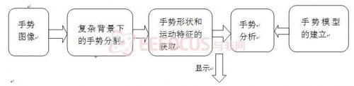

  本文提出了单目视觉技术中一种复杂背景下的手势分割和识别方法。首先把运动着的手从复杂的背景中分割出来,然后提取运动和形状特征参数,建立手势的时空表观模型,采用独立分布的多状态高斯概率模型进行时间规整,最后得到识别结果,如图2。

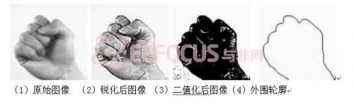

  手部区域中,肤色概率高于一定阈值的像素用一种符号标记,其他像素用另一种符号标记。这样,就可以得到一张关于手部区域的二值图。在二值图中,手连通区域里经常会包含一些由于图像噪音引起的空洞。需要对二值图逐步求精。在此系统中,采用了形学分析中的小结构闭运算算子对分割图进行处理。通过区域合并与标号的算法,可以计算出手部区域二值图中的连通区域,选取面积最大的区域作为人手区域,就得到了平滑后的手部区域二值图,进而提取手势轮廓。如图3。
