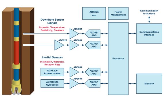

图1. 井下仪器数据采集信号链。

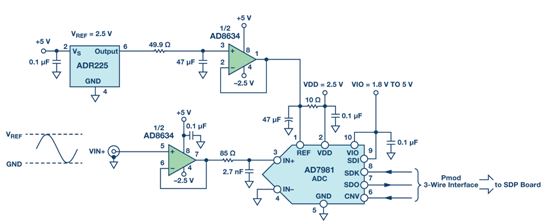

图1所示电路是一个16位、600 kSPS逐次逼近型模数转换器系统,其所用器件的额定温度、特性测试温度和性能保证温度为175°C。很多恶劣环境应用都采用电池供电,因此该信号链针对低功耗而设计,同时仍然保持高性能。
本电路使用低功耗(600 kSPS时为4.65 mW)、耐高温PulSAR? ADC AD7981,它直接从耐高温、低功耗运算放大器AD8634驱动。AD7981 ADC需要2.4 V至5.1 V的外部基准电压源,本应用选择的基准电压源为微功耗2.5 V精密基准源ADR225,后者也通过了高温工作认证,并具有非常低的静态电流(210°C时最大值为60 μA)。本设计中的所有IC封装都是专门针对高温环境而设计,包括单金属线焊。

本电路的核心是16位、低功耗、单电源ADC AD7981,它采用逐次逼近架构,最高支持600 kSPS的采样速率。如图1所示,AD7981使用两个电源引脚:内核电源 (VDD) 和数字输入/输出接口电源 (VIO)。VIO引脚可以与1.8 V至5.0 V的任何逻辑直接接口。VDD和VIO引脚也可以连在一起以节省系统所需的电源数量,并且它们与电源时序无关。图3给出了连接示意图。

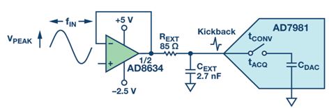

AD7981的输入可直接从低阻抗信号源驱动;然而,高源阻抗会显著降低性能,尤其是总谐波失真 (THD)。因此,推荐使用ADC驱动器或运算放大器(如AD8634)来驱动AD7981输入,如图4所示。在采集时间开始时,开关闭合,容性DAC在ADC输入端注入一个电压毛刺(反冲)。ADC驱动器帮助此反冲稳定下来,并将其与信号源相隔离。
低功耗(1 mA/放大器)双通道精密运算放大器AD8634适合此任务,因为其出色的直流和交流特性对传感器信号调理和信号链的其他部分非常有利。虽然AD8634具有轨到轨输出,但输入要求从正供电轨到负供电轨具有300 mV裕量。这就使得负电源成为必要,所选负电源为 –2.5 V。AD8634提供额定温度为175°C的8引脚SOIC封装和额定温度为210°C的8引脚FLATPACK封装。
图4. ADC前端放大器电路。
ADC驱动器与AD7981之间的RC滤波器衰减AD7981输入端注入的反冲,并限制进入此输入端的噪声带宽。不过,过大的限带可能会增加建立时间和失真。因此,为该滤波器找到最优RC值很重要。其计算主要基于输入频率和吞吐速率。
由AD7981数据手册可知,内部采样电容CIN = 30 pF且tCONV = 900 ns,因此正如所描述的,对于10 kHz输入信号而言,假定ADC工作在600 kSPS且CEXT = 2.7 nF,则用于2.5 V基准电压源的电压步进为:
因此,在16位处建立至? LSB所需的时间常数数量为:
AD7981的采集时间为:
通过下式可计算RC滤波器的带宽:
这是一个理论值,其一阶近似应当在实验室中进行验证。通过测试可知最优值为REXT = 85 Ω和CEXT = 2.7 nF (f–3dB = 693.48 kHz),此时在高达175°C的扩展温度范围内具有出色的性能。
在参考设计中,ADC驱动器采用单位增益缓冲器配置。增加ADC驱动器增益会降低驱动器带宽,延长建立时间。这种情况下可能需要降低ADC吞吐速率,或者在增益级之后再使用一个缓冲器作为驱动器。

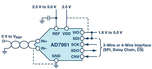

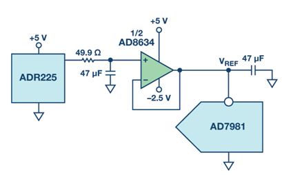

像其他SAR ADC一样,AD7981的基准电压输入具有动态输入阻抗,因此必须利用低阻抗源驱动,REF引脚与GND之间应有效去耦,如图5所示。除了ADC驱动器应用,AD8634同样适合用作基准电压缓冲器。
使用基准电压缓冲器的另一个好处是,基准电压输出端噪声可通过增加一个低通RC滤波器来进一步降低,如图5所示。在该电路中,49.9 Ω电阻和47 μF电容提供大约67 Hz的截止频率。
图5. SAR ADC基准电压缓冲器和RC滤波器。
转换期间,AD7981基准电压输入端可能出现高达2.5 mA的电流尖峰。在尽可能靠近基准电压输入端的地方放置一个大容值储能电容,以便提供该电流并使基准电压输入端噪声保持较低水平。一般而言,采用低ESR——10 μF或更高——陶瓷电容,但对于高温应用来说会有问题,因为缺少可用的高数值、高温陶瓷电容。因此,选择一个低ESR、47 μF钽电容,其对电路性能的影响极小。

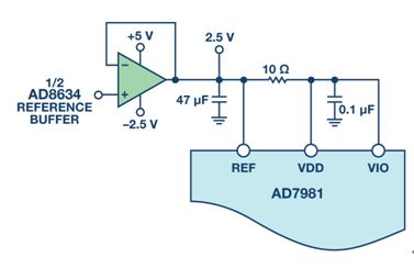

本参考设计的 +5 V和 ?2.5 V供电轨需要外部低噪声电源。由于AD7981是低功耗器件,因此可通过基准电压缓冲器直接供电。这样便不再需要额外的供电轨——节省电源和电路板空间。通过基准电压缓冲器为ADC供电的正确配置如图6所示。如果逻辑电平兼容,那么还可以使用VIO。就参考设计板而言,VIO通过PMOD兼容接口由外部供电,以实现最高的灵活性。
图6. 从基准电压缓冲器为ADC供电。

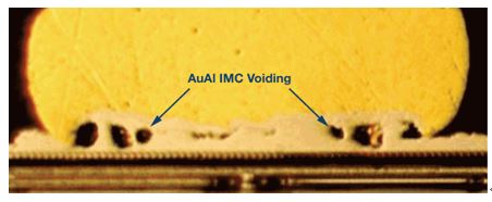

耐高温封装的一个主要失效机制是焊线与焊垫界面失效,尤其是金 (Au) 和铝 (Al) 混合时(塑料封装通常如此)。高温会加速AuAl金属间化合物的生长。正是这些金属间化合物引起焊接失效,如易脆焊接和空洞等,这些故障可能在几百小时之后就会发生,如图7所示。
图7. 195°C下500小时后铝垫上的金球焊。

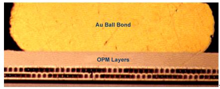

为了避免失效,ADI公司利用焊盘金属化 (OPM) 工艺产生一个金焊垫表面以供金焊线连接。这种单金属系统不会形成金属间化合物,经过195°C、6000小时的浸泡式认证测试,已被证明非常可靠,如图8所示。
图8. 195°C下6000小时后OPM垫上的金球焊。
虽然ADI公司已证明焊接在195°C时仍然可靠,但受限于塑封材料的玻璃转化温度,塑料封装的额定最高工作温度仅为175°C。除了本电路所用的额定175°C产品,还有采用陶瓷FLATPACK封装的额定210°C型号可用。同时有已知良品裸片 (KGD) 可供需要定制封装的系统使用。

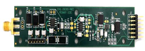

在本电路的PCB设计中,模拟信号和数字接口位于ADC的相对两侧,ADC IC之下或模拟信号路径附近无开关信号。这种设计可以最大程度地降低耦合到ADC芯片和辅助模拟信号链中的噪声。AD7981的所有模拟信号位于左侧,所有数字信号位于右侧,这种引脚排列可以简化设计。基准电压输入REF具有动态输入阻抗,应当用极小的寄生电感去耦,为此须将基准电压去耦电容放在尽量靠近REF和GND引脚的地方,并用低阻抗的宽走线连接该引脚。本电路板的元器件故意全都放在正面,以方便从背面加热进行温度测试。完整的组件如图9所示。
图9. 参考设计电路组件。
针对高温电路,应当采用特殊电路材料和装配技术来确保可靠性。FR4是PCB叠层常用的材料,但商用FR4的典型玻璃转化温度约为140°C。超过140°C时,PCB便开始破裂、分层,并对元器件造成压力。高温装配广泛使用的替代材料是聚酰亚胺,其典型玻璃转化温度大于240°C。本设计使用4层聚酰亚胺PCB。
PCB表面也需要注意,特别是配合含锡的焊料使用时,因为这种焊料易于与铜走线形成铜金属间化合物。常常采用镍金表面处理,其中镍提供一个壁垒,金则为接头焊接提供一个良好的表面。此外,应当使用高熔点焊料,熔点与系统最高工作温度之间应有合适的裕量。本装配选择SAC305无铅焊料,其熔点为217°C,相对于175°C的最高工作温度有42°C的裕量。

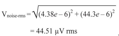

采用 1 kHz 输入正弦信号和 5 V 基准电压时,AD7981 的额定 SNR 典型值为 91 dB。然而,当使用较低基准电压(比如 2.5 V,低功耗/低电压系统常常如此),SNR 性能会有所下降。我们可以根据电路中使用的元件规格计算理论 SNR。由 AD8634 放大器数据手册可知,其输入电压噪声密度为4.2 nV/Hz,电流噪声密度为 0.6 pA/Hz。由于缓冲器配置中的 AD8634 噪声增益为 1,并且假定电流噪声计算时可忽略串联输入电阻,则 AD8634 的等效输出噪声贡献为:
RC滤波器之后的ADC输入端总积分噪声为:
AD7981的均方根噪声可根据数据手册中的2.5 V基准电压源典型信噪比(SNR,86 dB)计算得到。
整个数据采集系统的总均方根噪声可通过AD8634和AD7981噪声源的方和根 (RSS) 计算:

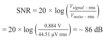

因此,室温 (25°C) 时的数据采集系统理论SNR可根据下式近似计算:

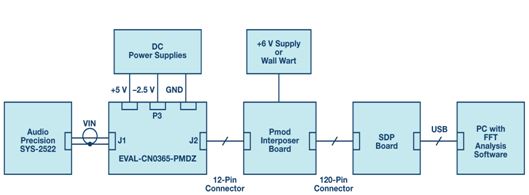

电路的交流性能在25°C至185°C温度范围内进行评估。使用低失真信号发生器对性能进行特性化很重要。本测试使用Audio Precision SYS-2522。为了便于在烤箱中测试,使用了延长线,以便仅有参考设计电路暴露在高温下。测试设置的功能框图如图10所示。
图10. 特性测试设置。

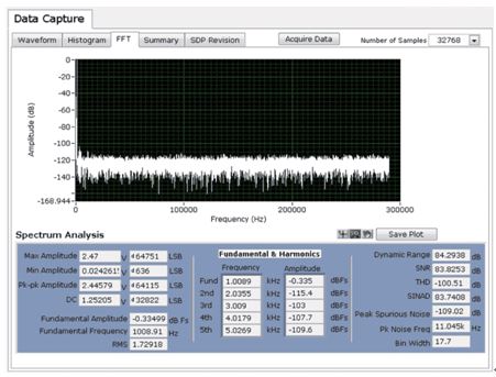

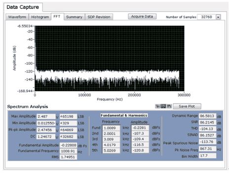

由前文设置中的计算可知,室温下我们期望能达到大约86 dB的SNR。该值与我们在室温下测出的86.2 dB SNR相当,如图11中的FFT摘要所示。
图11. 1 kHz输入信号音、580 kSPS、25℃时的交流性能。

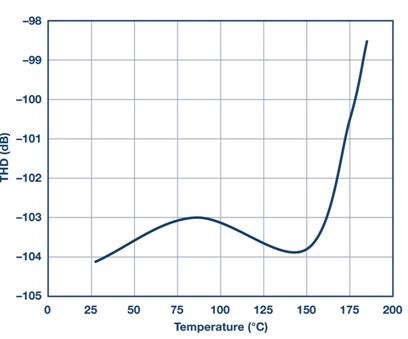

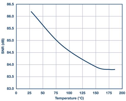

评估电路温度性能时,175°C时的SNR性能仅降低至约84 dB,如图12所示。THD仍然优于 ?100 dB,如图13所示。本电路在175°C时的FFT摘要如图14所示。
图12. SNR随温度的变化(1 kHz输入信号音、580 kSPS)。
图13. THD随温度的变化(1 kHz输入信号音、580 kSPS)。
