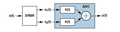

图1:使用变压器耦合的ADC前端简化框图
假设变压器的输入是x(t)。它将被转换为一对信号,x1(t)和x2(t)。如果x(t)是正弦信号  ,则差分输出信号x1(t)和x2(t)形式如下:

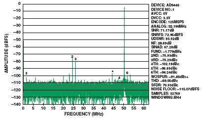

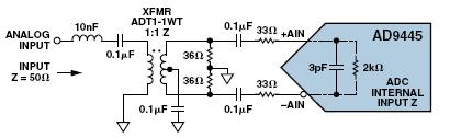

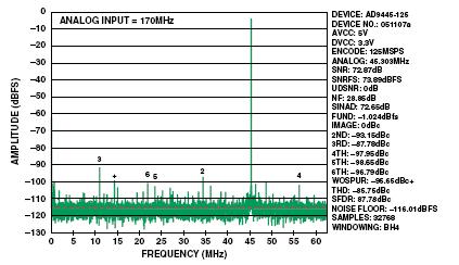

MATLAB模型中采用的系数ai用于AD9445高性能125 MSPS 16 bit ADC。图2所示的前端配置中的AD9445用来产生图3所示的快速傅立叶变换(FFT)系数。
图2:采用变压器耦合AD9445的前端配置
图3:AD9445的典型FFT曲线,125 MSPS,IF = 170 MHz
这里的本底噪声、二次谐波和三次谐波反映了ADC和前端电路的复合性能。我们利用这些测量结果计算ADC的失真系数(a2和a3)和噪声,以及在170 MHz输入频率,标准1:1阻抗比率变压器条件下产生的0.0607 dB的幅度失衡和14o的相位失衡。

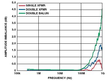

我们使用专用特性鉴定板上的向量网络分析器比较这两种配置的失衡。图8和图9比较了使用单变压器情况下这两种配置的幅度和相位失衡。
图8:1 MHz~1000 MHz的幅度失衡
图9:1 MHz~1000 MHz的相位失衡

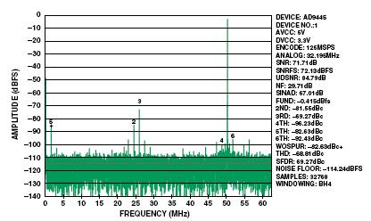

上图清楚地表明双变压器配置以稍微降低幅度失衡为代价改善了相位失衡。因此,利用以上分析结果很明显地看出可利用双变压器配置来提高性能。使用单变压器输入(图10)和双不平衡变压器输入(图11)的AD9445的FFT曲线表明情况确实是这样的;从图中可看出300 MHz中频(IF)信号的SFDR改善了+10 dB。
图10:单变压器输入的AD9445 FFT曲线,125 MSPS,IF = 300 MHz
图11:双不平衡变压器耦合的AD9445 FFT曲线,125 MSPS,IF = 300 MHz

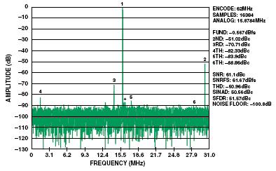

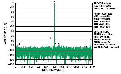

这是否意味着为了达到好的性能,我们必须在ADC的前端电路采用两个变压器或者两个不平衡变压器?分析结果表明使用具有很小相位失衡的变压器是必不可少的。在下面的两个实例中(图12和图13),使用两个不同的单变压器来驱动AD9238的170 MHz IF输入信号。这两个实例表明当使用在高频段改进相位失衡的变压器驱动ADC时可将二次谐波改善29 dB。
图12:单变压器耦合的AD9328 FFT曲线,62 MSPS, IF = 170 MHz @ –0.5 dBFS, 二次谐波 = –51.02 dBc
图13:单变压器耦合AD9328 的FFT曲线,62 MSPS, IF = 170 MHz @ –0.5 dBFS, 二次谐波 = –80.56 dBc
