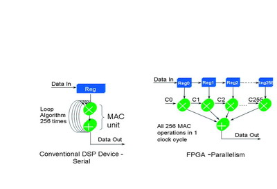

目前许多汽车远程信息处理应用需要高性能视频和图像处理能力。PLD 拥有大量特性,使得它们特别适合处理各种应用,如导航系统和后座娱乐/视频等,纯粹从架构角度来看,采用 PLD 将提供各种性能优势。例如,FPGA 中的分布式 RAM 用于存储 DSP 系数和 FIR 滤波器,可提供高存储器带宽。双端口块 RAM 针对数据缓冲和存储进行了优化,并可用于 FFT 等应用。使用由嵌入式乘法器和累加器构建的 MAC,PLD 还可每秒执行几十亿次 MAC 运算。PLD 中的大量乘法器还可用于创建并行乘法器阵列,支持复杂的高性能 DSP 任务,而传统的 DSP 只能限于执行串行处理。嵌入式 SRL16 由寄存器和 LUT 构成,支持多通道数据路径的高效实现。通过支持构建高效的时分复用 (TDM) 硬件结构,它们还可极大地提高 FPGA 计算强度。
  图 1:传统 DSP 与 FPGA DSP 比较
简单使用 PLD,开发者可以充分利用其灵活架构和分布式 DSP 资源,如查找表 (LUT)、寄存器、乘法器和存储器等。通过遍布器件的分布式 DSP 资源、分段式布线和组件使用,FPGA 可以使算法在器件中最佳地实现。例如,设计者可以调整阵列的尺寸,使之适合准确的计算要求,特别适用于对图像进行计算。计算可以对几组像素进行,例如对离散余弦变换 (DCT) 块和图像中的其他块并发进行计算,而不必顺序扫描整个图像。而且由于现在处理可以实时完成,因此使用 PLD 时缓冲像素值对存储器的需求减少。
尽管传统的可编程 DSP 可满足宽范围的应用,但其具有自己的限制。例如,传统 DSP 受其架构束缚,具有固定数据宽度和有限的 MAC 单元,因此其串行处理方式限制了其数据吞吐率。这迫使系统必须以较高的时钟频率运行,以提高数据吞吐率,但却产生了一系列其他挑战。同时,它采用多个 DSP 来满足带宽需求,产生功耗和电路板空间问题。通过使用 PLD,设计者可以实现解决更高性能、高质量、实时显示器挑战所需的定制解决方案。PLD,凭借其灵活架构和 DSP 资源,可同时支持串行和并行处理。通过选用并行处理,系统具有了在单个时钟周期内最大化其数据吞吐率的潜力。再次,设计者可以调整阵列的尺寸以适应特定的处理需求。

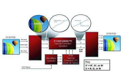

那些通常通过定制、离散 ASIC、ASSP 或图像处理器来解决的问题,找到了在 PLD 中的解决方法。例如,在高分辨率 LCD 监视器的伽马校正需求中有一种 DSP 图像增强应用。伽马校正控制着图像的总体亮度。它还会影响某种特定颜色表现的色调,影响红到绿到蓝的比例。所有图像源均假定显示设备具有非线性的亮度输入输出函数,称为伽马函数,公式为 Vout = Vin^y,其中 y 一般在 2.2 到 2.8 之间。如果这种偏差没有得到校正,输出显示将呈现具有很小色饱和度的苍白显示。在 PLD 中,RGB 空间的伽马校正一般通过动态更新 LUT 以便在输出端显示适当的响应来完成。若把 8 位和 10 位 LUT 近似进行比较,很显然 10 位分辨率更接近理想的伽马曲线。
采用 10 位 LUT 时这种近似的公式为:
X’ = 1023 * (X/256) ^ (1/γ),其中
X’ = R’、G’ 或 B’,10 位校正输出
X = R、G 或 B,8 位未校正伽马输入
注:如果计算出现小数结果,则使用标准的四舍五入法。
经过伽马校正的 30 位 R’G’B’ 输出需要通过图像抖动引擎,来找出对输出到显示设备最接近的颜色 24 位 RGB 输出。有多种图像抖动算法。通过采用 PLD,开发者可以对多种算法快速进行比较,以确定哪种算法满足其应用要求。抖动算法还可快速且容易地修改,只需在源代码中进行算法修改,然后重新配置 PLD 即可。
色温校正器是反馈装置,它将根据输出的颜色响应动态地修改输入 RGB 值。RGB 输出的值与黑体辐射色温进行比较,以动态确定理想的色温输出。
这可以在单片 PLD 中实现,如下所示。
  图 2:伽马校正
