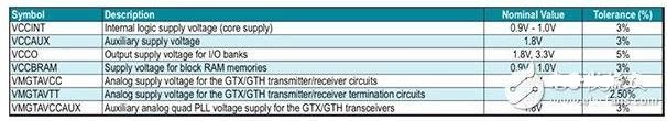

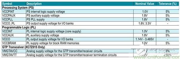

通常需要几个电压轨为FPGA供电。根据应用的不同,主输入电源可以采用背板电源、隔离电源、非隔离电源,甚至是电池供电的方式。这些主输入通常生成一个中间DC电压来为FPGA的主电压轨供电。这些中间电压通常为5V或12V的DC电压。表1和表2中列出了FPGA的某些典型电压轨、电压和容限值。
表2:Virtex 7FPGA的电源要求。
表2:Zynq 7000系列片上系统 (SoC) 的电源要求。

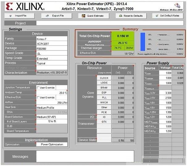

为每个电压轨确定合适的电流电平是一件比较棘手的工作,原因在于电流的范围可以从几百毫安到60A,甚至更高。如果事先进行规划的话,情况就会完全不同,事先规划可以避免对电源轨的过度设计,从而避免花费太多,或者避免设计不充份,从而导致必须推倒重来等错误。FPGA销售商提供准确的工具,这款工具根据客户对FPGA的使用方式来估算出最差情况下的功耗。
图1中显示的Xilinx功率估算器 (XPE),涵盖了数个Xilinx FPGA系列。借助于这款工具,客户可以选择正在使用的部件,并且输入时钟和配置信息,来确定电源需求,并且根据估算值来选择合适的器件。
图1:功率估算器工具。

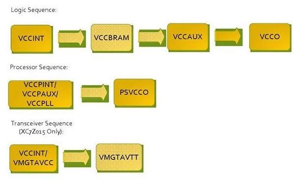

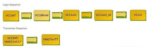

电源排序是FPGA电源设计时的另外一个重要方面。由于有数个电源轨为FPGA供电,下面推荐的电源序列在启动时汲取最小电流,这反过来防止了对器件的损坏。图2中显示的是针对Virtex 7系列FPGA上的逻辑电路和收发器电源轨的建议加电电源序列。针对Zynq 7000系列SoC的处理器排序显示在图2中。
图2:针对Virtex 7 FPGA的推荐加电序列。*VCCINT and VMGTAVCC可同时加电,只要它们在VMGTAVTT之前启动,它们的加电顺序可以互换。
图3:建议用于Zynq 7000系列SoC的加电序列。
对于Xilinx 7/Zynq 7000系列器件来说,这些电源轨必须具有一个单调上升,并且必须在0.2ms至50ms的周期范围内加电,而对于Xilinx Ultrascale FPGA系列器件来说,这个周期范围在0.2ms到40ms之间。建议断电序列与加电序列的顺序相反。

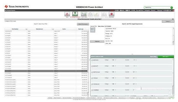

Webench FPGA架构设计工具
Webench FPGA架构设计工具(图4)是一款十分有用的工具,能够帮助电源设计人员在几分钟内构建数个FPGA电源轨。这个工具包含某些最近上市的FPGA的详细电源需求。在这款工具中,你只需选择正在使用的FPGA,并且将电流调整到需要的水平上,而这款工具将形成一份综合性的设计报告。
图4:Webench FPGA架构设计工具。
