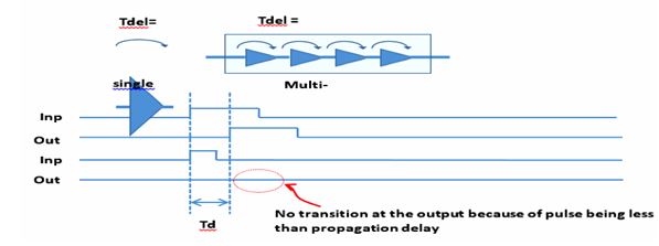

RTL环境没有任何时序意识,因此在设计中没有惯性/传播延时,但当我们转移到门级仿真(GLS)设置时,就必须有效地考虑惯性/传播延时了,以便模拟实际的硅片行为,同时不会使事情变得太过悲观。在逻辑单元输入端出现的持续时间小于惯性延时的脉冲,将不会导致该逻辑单元的输出端发生任何的转换,逻辑门表现出的这种现象被称为惯性延时传播。业界标准的门级仿真工具通常将传播延时作为该逻辑门的惯性延时。仿真工具采用的这种建模方法是一种非常好的实际硅片行为提取的方法,事实上它确实很好地模拟了信号通过单级逻辑门的传播。但这种行为在IO这样的复杂门中并不是想要的,因为IO是多级结构,一旦信号通过第一级,就能保证它成功地通过IO单元传输。因为仿真工具不理解逻辑单元的这种内部结构,所以即使是多级IO最终它也会抑制这种脉冲,如图1所示。
图1:默认的门级仿真(GLS)行为是抑制小于门延时的所有转换。

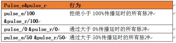

工业标准的GLS仿真器确实有这样的功能/开关,即允许/禁止特定宽度的脉冲通过单元。例如当使用“拒绝与误差(Reject&Error)设置”时,将传播宽度大于“误差设置”值的所有信号。同时,这种仿真器在遇到宽度处于“拒绝与误差设置”之间的信号时将传播未知值,而且它会完全消除宽度小于“拒绝设置”的信号。下表1给出了一个例子。
表1:  Pulse_e/Pulse_r行为

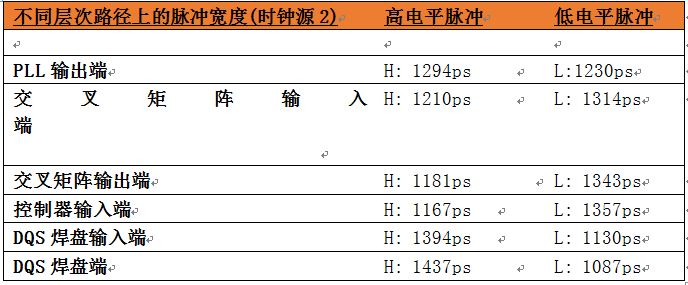

在RTL设置中,由特定源驱动的时钟将同时到达所有节点,但在使用GLS设置时,就要考虑时钟偏移了,它可能造成时序问题,即源自相同源的两个时钟路径可能产生偏移,以至于DDR数据/时钟路径并不是对所有可能组合逻辑来说都是平衡的。在DDR设计中输入时钟是最重要的参数,因为所有其它信号都与输入时钟周期和占空比有关。也有这样的情况,即可以将多个时钟源用作控制器的输入时钟。一般来说,来自任何一个时钟源的路径只要是平衡的就可以推荐用作DDR输入时钟,不过对于传播到外部DDR存储器的DDR_CLK、DDR_DQS等信号来说,在占空比、高电平时间、低电平时间等方面有很严格的要求,必须满足DDR正确工作所需的条件。在写入侧与占空比要求相关的大多数故障可能是DDR控制器输入端时钟的占空比不正确引起的。因此为了避免不必要的调试工作,必须确保我们使用了时序要求得到满足的正确时钟源。下面提到了同样一个例子,其中捕获到了存储器输入端的DQS占空比数据,而且有两个不同的时钟源被选为DDR控制器时钟。
DDR_CLK 频率:400MHz(约2.5ns)
55%×2.524ns = 1.388200ns
45%×2.524ns = 1.13580ns
表2:位于系统中不同层次的时钟占空比数据。

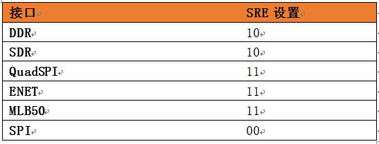

表4提供了针对某个SoC的不同接口的推荐SRE设置值。
表4:针对SoC不同接口的推荐压摆率设置。

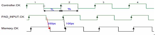

这方面的问题同样只在门级仿真(GLS)中可见,在RTL中是不会遇到这种问题的。如果从一开始就得到保证,就可以确保能够最大程度地减少验证和静态时序分析之间的反复调试和反馈。就背景而言,每个单元都有一个与上升沿和下降沿有关的延时。任何单元的延时都直接取自于拥有PVT间延时信息的许可文件。针对单元的这些上升和下降时间每个都不同。但DDR等协议对占空比、高电平时间、低电平时间等都有严格的要求,必要满足这些要求才能确保协议正确工作。设计中常用上升和下降时间几乎相同的对称缓冲器和单元,确保CLK、DQS等关键信号路径的平衡。但I/O的上升和下降时间也可能因为表征问题而存在很大差异,这种情况下将破坏占空比,进而在存储器端导致违例。
图3:上升下降延时差异导致占空比要求的违例。
