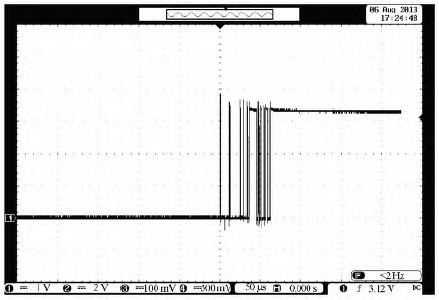

这里以某型号的扭子开关输入信号为例来介绍如何确定延时时间T。由于扭子开关的机械触点存在弹性作用,当拨动开关时,都不可避免地要在触点闭合及断开的瞬间产生一连串的抖动。为了能够更准确地估测拨动开关时产生的干扰脉冲宽度T',可以用示波器对开关信号进行多次测量,经测量发现这种扭子开关信号的抖动时间不会超过1. 5ms。图1 为没有经过滤波处理的开关信号波形。
图1 中,横坐标表示时间,每格代表50 μs,纵坐标表示电压,每格表示1 V。从图中可以明显看出,在开关信号达到稳定状态之前,有一连串的抖动,抖动时间不到1. 5 ms。这里根据实际情况,确定延时时间T = 2 ms。

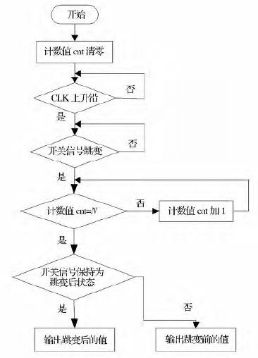

延时滤波程序采用一个计数器来实现,计数器的模值N 取决于延时时间T 和采样时钟CLK 的周期TCLK。若计数器的初始值为0 时,则N = T /TCLK -1。图2 为编写延时滤波程序的流程图。
图1 未经过滤波处理的开关信号
图2 延迟滤波程序流程图
当检测到开关信号的状态发生变化时( 这里以由‘0’变到‘1’为例) ,计数器开始计时,当计数器的计数值计到N 时,如果开关信号仍保持为变化之后的状态‘1’,则输出‘1’,否则,认为这是一个干扰脉冲,将其滤除。

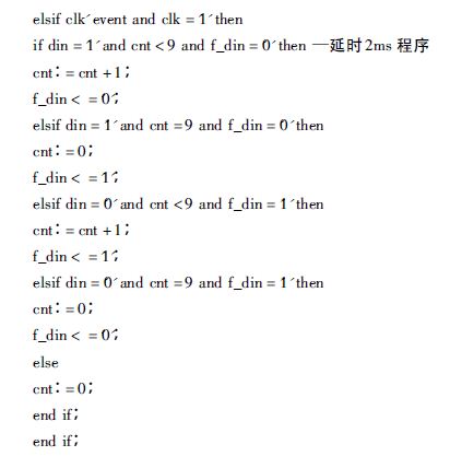

当采样时钟的频率为5 kHz 时,TCLK = 0. 2 ms,要实现2 ms 的延时时间,若计数器初始值为0,那么计数器模值N = 9。具体的VHDL 语言程序进程如下:

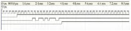

分别将开关信号din 设置成理想信号和抖动信号,利用QuartusⅡ8. 0 软件进行仿真,图3 和图4 分别为理想信号和抖动信号的延时滤波仿真波形图。
图3 理想开关信号延时滤波仿真波形
图4 抖动开关信号延时滤波仿真波形
图中clk 为采样时钟,glrn 为复位信号,din 为开关输入信号,dout 为延时滤波输出信号。从图3可以看出,从开关信号发生变化到输出发生变化的时间延时为2 ms,从图4 中可以看出,此延时滤波程序有效消除了扭子开关的抖动干扰,验证了其理论可行性。

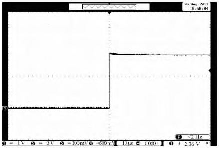

1. 4 延时滤波程序实际验证
为了验证此延时滤波程序的实际滤波效果,将其下载到Xilinx 公司的Spartan3 系列FPGA 芯片XC3S400 中,用示波器多次测量经过滤波后的开关信号,得到图5 所示的输出信号波形。图5 中,横坐标表示时间,每格代表10 μs,纵坐标表示电压,每格表示1 V。从图5 可以看出,经过滤波后的开关信号不再有抖动现象,此延时滤波程序的实际可靠性得到验证。
图5 延时滤波后的输出信号波形

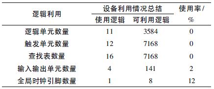

在电子电路的设计中,FPGA 的资源占用率是我们应该考虑的一个重要问题。如果FPGA 的资源占用率太大,会加重FPGA 的负担,影响整个电路的运行速度。表1 为延时滤波程序在XC3S400 芯片中的资源占用情况。
表1 延时滤波程序的资源占用情况

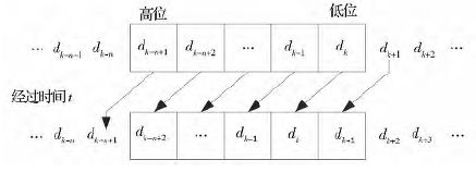

采用一个n 位寄存器来实现判决滤波,寄存器各个位的值依次为采样得到的n 个采样值。寄存器的模型如图6 所示。
图6 寄存器模型
在图6 中,n 个格子分别代表寄存器的n 个位,寄存器左侧的数据为已经处理过的数据,寄存器内的n 个数据为正在处理的数据,寄存器右侧的数据为即将处理的数据。每过一个采样时间间隔t,数据依次向高位滑动一位,最低位赋值为输入信号当前的状态值。
如上述过程,寄存器内的数据在不断地更新,数据每滑动一次,即对n 个采样值进行一次判断,从而达到滤波的目的。由于干扰脉冲的随机性,采到高电平和低电平的概率是相等的,所以,作为判断依据的百分比X 不能小于50%。在实际应用中,为了使滤波更可靠,X 的取值一般都大于50%。

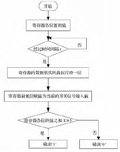

2. 1 判决滤波程序设计
本设计采用一个9 位寄存器( n = 9) ,每次判断时只要‘1’的个数大于或等于5,则滤波输出‘1’,否则输出‘0’( X = 5 /9) 。图7 为判决滤波程序的流程图。
图7 判决滤波程序流程图
主要的程序进程如下:

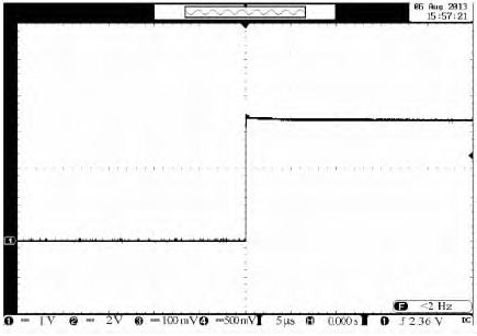

2. 3 判决滤波程序实际验证
将此判决滤波程序同样下载到XC3S400 芯片中去,用示波器多次测量,得到滤波后的开关输出信号波形如图10 所示。
图10 判决滤波后的输出信号波形
图10 中,横坐标表示时间,每格代表5 μs,纵坐标表示电压,每格表示1 V。从图中可以看出,开关信号中的抖动脉冲已被完全滤除,证明此判决滤波程序是实际可行的。

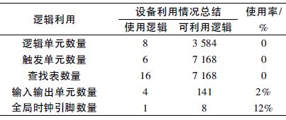

2. 5 判决滤波程序的资源占用率
判决滤波程序在XC3S400 芯片中的资源占用情况如表2 所示。
表2 判决滤波程序的资源占用情况
对比表1 显示的数据来看,两种滤波方法的资源占用率都比较小,相对延时滤波程序而言判决滤波程序的资源占用率稍大一些。
