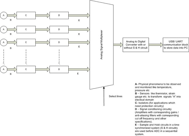

图1显示了基本数据采集系统的方框图。这些内部模块的详细内容将在下一章节中进行阐述。
图1:从单个传感器获取数据的数据采集系统。

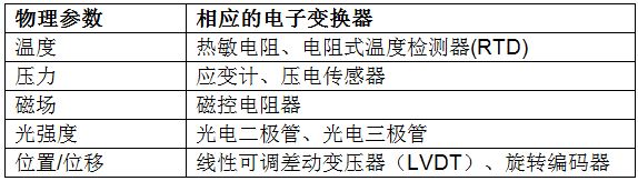

如前所述,数据采集系统能够跟踪温度、压力、湿度、流速等物理参数。由于在电子域中处理非常灵活,因而需要使用适当的传感器将这些参数转换成电阻电流电压变化等可测量的电气量。例如,热敏电阻、电阻式温度检测器(RTD)等传感器会随着温度的变化而相应改变其阻值,而应变计等压力传感器则会根据所施加的压力相应改变阻值。这些均可通过惠斯通电桥(wheatstone's bridge)[1]转换成电气量(例如电压)。
表1列出了一些在DAQ中监控的通用物理参数以及所使用的适当的传感器。

数据采集系统通常会同步跟踪并行环境中的众多信号,并使用单独的传感器测量每一种数量值。如图1所示,如果每种参数都采用单独的数据采集系统进行测量,那么总体系统就会变得非常庞大。此外,由于测量到的信号量变化非常缓慢,因此无需对这些信号进行持续监控,这样我们就可以利用统一的通道多路复用不同的已调节信号输出,以实现进一步处理,如图2所示。

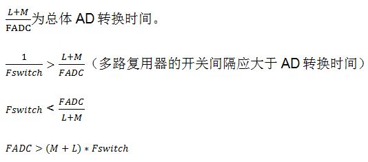

模拟多路复用器的开关频率由所用的通道数量控制,并需要考虑采样速率。但是,开关频率还需要受ADC转换时间参数的限制。
实例:
如果ADC的工作时钟频率是FADC,而且每次转换需要“L”个时钟周期进行采样,“M”个时钟周期进行转换,那么
以上条件可被解读为两种情况:
1. 如果“M”和“L”非常大,那么加到ADC的时钟要求就会更高。
2. 具有较大“L”和“M”的ADC固定时钟会限制Fswitch,这样反过来也会限制被监控信号的信号带宽。
这一条件并非强制性的。如果前一个通道已经完成采样阶段并开始进入转换阶段(假设ADC具备此功能),我们就可以将多路复用器切换到下一个通道。在这种情况下

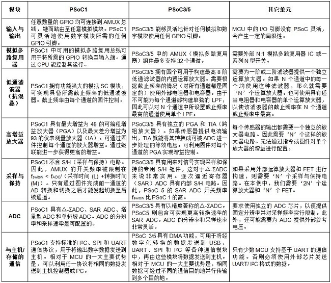

使用PSoC(片上可编程系统)实现数据采集系统
除了外部传感器、隔离器和存储PC外,以上系统一般需要‘N’个低通滤波器、‘N’个高增益放大器、‘N’个采样与保持电路、1个外部N:1模拟多路复用器、1个ADC芯片(带外部参考电压)和1个可用来读取数字数据并通过RS-232接口将读数传送到PC的专用MCU。总的来说,需要‘3N+2’颗芯片;如果我们需要监控10个通道的信号,那么实际需要32颗芯片,这样会使系统过于庞大和昂贵。
我们能用一个片上可编程系统替代32颗芯片,将材料成本降低‘3N+1’倍。表2列出了采用可编程SoC实现的数据采集系统所用的组件列表及其主要特性。
表2:在数据采集系统中所用PSoC和其它MCU的对比。
图3:采用PSoC的数据采集系统概览。

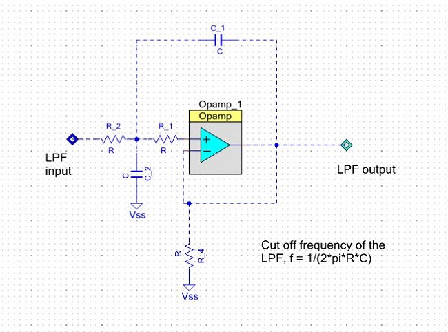

图4:采用内置运放和外部电阻器与电容器的二阶低通滤波器(参考图3中的连接方式)。

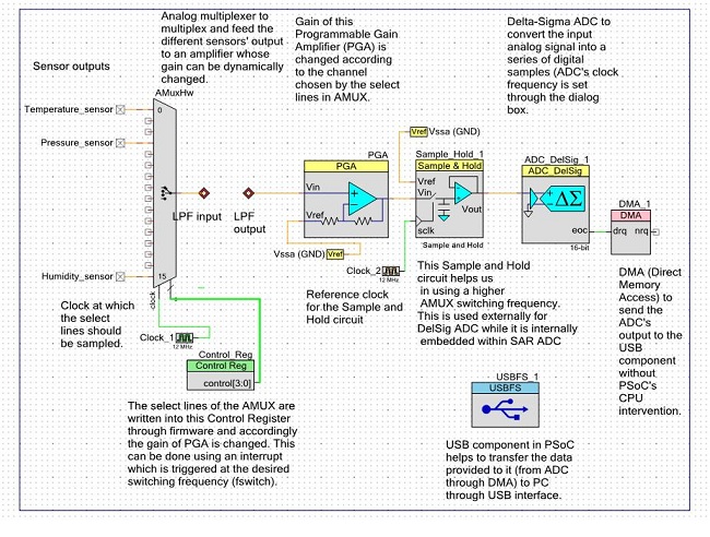

图3显示了采用赛普拉斯PSoC 3/5构建的系统的内部原理图,以及对各模块的解释。采用PSoC 3/5构建该项目时所使用的工具为PSoC Creator。
