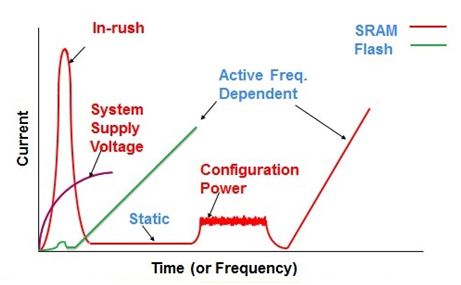

管理这些功率成分需要固有低泄漏电流——这是FPGA器件支持DSP密集设计之功率需求的一个重要特性。与使用SRAM单元的FPGA器件相比,基于flash的FPGA解决方案具有优势,这是因为基于flash的 FPGA使用单一(而不是六个)晶体管来构建,而且配置功率和浪涌功率(上电期间)均为零。SRAM FPGA上电处于未配置状态,必需完成初始上电复位顺序。首先,各个配置位处于未知状态,并且必需在每个电源周期初始化。因此,产生了高至数安培或长至数百微秒之尖峰的浪涌电流,这带来了浪涌功率(请参见图1)。
图1:使用基于flash的FPGA器件,可以在器件启动和配置阶段省去数百微瓦(mW)功率。为了避免大电流峰值,SRAM FPGA需要复杂的上电排序,因此增加了元器件成本和占位面积。
为了缓减这个尖峰电流,许多SRAM FPGA器件也都具有附加的复杂系统上电顺序要求。而基于flash的非易失性 FPGA无需外部配置器件来进行重新编程,在启动阶段省去了数百微瓦(mW),并且省去了用于缓减尖峰电流的外部器件。在某些情况下,与基于SRAM的解决方案相比,基于flash的FPGA可以把每单元泄漏电流降低1000倍,并且具有超低静态电流和无需外部缓减器件的优势。

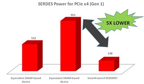

增强的SERDES功能:最新FPGA的每个SERDES通道的每Gbps功率降低至13mW,与具有相似功能的其它FPGA解决方案相比,可以降低多达5倍(参见图2)。

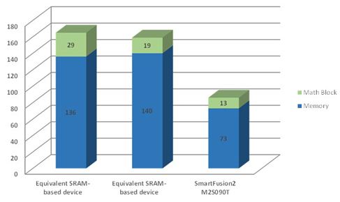

嵌入式RAM和数学模块:基于flash 的 FPGA器件包括内建的硬RAM模块和数学模块,用于密集型DSP应用。而且,这些模块在低功率下提供高性能水平。图3所示为不同FPGA制造商之间的RAM功率比较。

图2: 来自主要FPGA制造商的SERDES功耗数值
图3: 来自主要FPGA制造商的存储器和数学模块功耗数值

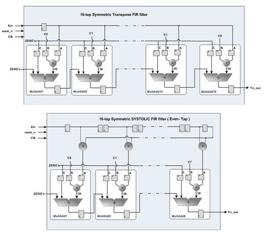

FIR滤波器经常用于在各种应用中消除不必要噪声,同时提升信号质量,或者修理信号波幅的DSP模块,有着数种FIR滤波器架构,包括转置或收缩(有或没有对称性) 。这两种架构均具有与总体初始延迟、DSP模块数目、吞吐量或性能,以及管线寄存器数目相关的特性,两种架构之间的区别如图4所示,图中显示16-Tap FIR转置和收缩的对称型款。
图4: 用于对称转置和收缩16-Tap FIR的架构的比较
现在来总结两种架构之间的区别:转置架构使用管线级并且减少输入扇出以提高运作频率;同时,N-Tap systolic FIR的初始延迟是(2*N -2)周期。比较之下,虽然转置架构的运作频率较低,但其初始延迟较好(N-1周期),而且使用较少的时序资源。这些架构还要考虑其它的因素,最重要的是滤波器稳定性,尤其是必需考虑大量抽头(tap)数目和加权特性。例如,在需要回声消除的语音处理应用中,在存在大部分回声的近端,权重必需较高,在回声较少的后续滤波器抽头上较低。

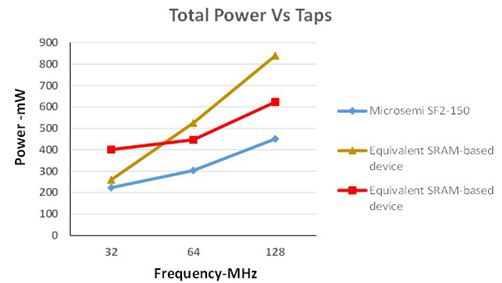

根据使用的架构不同,FPGA的功耗可能显着变化。在一项研究中,使用了功耗预算工具,并且使用FPGA开发工具套件在32、64和128-Tap Transpose FIR实施方案中测量不同温度下的实际硅器件;研究结果表明FPGA器件通过合适的设计和实施来提供了显着的节能。此外,这些节能在较低的频率和高温下更加明显。另一个重要发现是,对于最佳性能FPGA器件,功耗与抽头的数目成线性关系。换句话说,如果抽头的数目少,某些性能较差FPGA的功耗数值更差;对于其它器件,在抽头数目高时,它们的性能更差。这可能与架构问题有关。
图5:来自不同FPGA供应商的32、64、128-Tap FIR总体功耗数值
