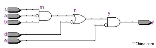

         使用Quartus II自带的综合工具,我们可以看到它的RTL视图如图5.10所示,和我们的代码相吻合。(特权同学,版权所有)
图5.10 未优化前综合结果
         而现在假定输入a到输出y的路径是关键路径,影响了整个逻辑的时序性能。那么,下面我们就要想办法从这条路径着手做一些优化的工作。很简单,我们的目标是减少输入a到输出y之间的逻辑等级,目前是3级,我们可以想办法减少到2级甚至1级。(特权同学,版权所有)
