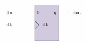

① 简单的寄存器输入输出的模型如图5.2所示。每个时钟信号clk的有效沿(通常是上升沿),输入端数据din将被锁存到输出端dout。(特权同学,版权所有)
图5.2 基本寄存器
         基本的代码书写方式如下:
// Verilog例程
module dff(clk, din, dout);
input clk;
input din;
output dout;
reg dout;
always @ (posedge clk) begin
         dout <=din;
end
endmodule

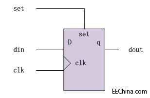

③ 带异步置位的寄存器输入输出的模型如图5.4所示。每个时钟信号clk的有效沿(通常是上升沿),输入端数据din将被锁存到输出端dout;而异步置位信号set的上升沿(高电平有效置位)将强制给输出数据dout赋值为1(不论此时的输入数据din取值),此输出状态将一直保持到set拉低后的下一个clk有效触发沿。(特权同学,版权所有)
图5.4 异步置位的寄存器
基本的代码书写方式如下:
// Verilog例程
module dff(clk, set, din, dout);
input clk;
input din;
input set;
output dout;
reg dout;
always @ (posedge clk or posedge set) begin
         if(set) dout<= 1'b1;
         else dout<= din;
end
endmodule

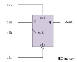

④ 既带异步复位,又带异步置位的寄存器则如图5.5所示。既带异步复位,又带异步置位的寄存器其实是个很矛盾的模型,我们可以简单的分析一下,如果set和clr都处于无效状态(set=0,clr=1),那么寄存器正常工作;如果set有效(set=1)且clr无效(clr=1),那么dout=1没有异议;同理,如果set无效(set=0)且clr有效(clr=0),那么dout=0也没有异议;但是如果set和clr同时有效(set=1,clr=0),输出dout咋办?到底是1还是0?
图5.5 异步复位和置位的寄存器
其实这个问题也不难,设置一个优先级不就好了。当然了,图5.5的理想寄存器模型通常只是作为电路的一部分来实现。如果我们期望这种既带异步复位,又带异步置位的寄存器在复位和置位同时出现时,异步复位的优先级高一些,那么代码书写方式可以如下:
// Verilog例程
module dff(clk, rst_n, set, din, dout);
input clk;
input din;
input rst_n;
input set;
output dout;
reg dout;
always @ (posedge clk or negedge rst_n posedge set) begin
         if(!rst_n)dout <= 1’b0;
else if(set) dout <= 1'b1;
         else dout<= din;
end
endmodule
         这样的代码,综合出来的寄存器视图则如图5.6所示。(特权同学,版权所有)
图5.6 异步复位和置位的寄存器(复位优先级高)

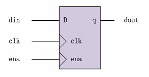

⑤ 如图5.7所示,这是一种很常见的带同步使能功能的寄存器。每个时钟clk的有效沿(通常是上升沿),判断使能信号ena是否有效(我们取高电平为有效),在ena信号有效的情况下din的值才会输出到dout信号上。(特权同学,版权所有)
图5.7 带同步使能的寄存器
基本的代码书写方式如下:
// Verilog例程
module dff(clk, ena, din, dout);
input clk;
input din;
input ena;
output dout;
reg dout;
         if(ena) dout<= din;
end
endmodule
