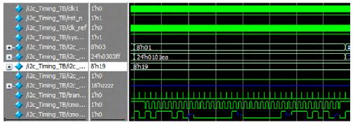

为了验证MT9P031 配置过程中I2C时序的正确性,本设计在Modelsim Se10.1c 版软件平台中对整个模块进行了功能仿真,在Test bench 中模拟了50MHz 控制时钟以及复位信号,观察最终输出端的波形情况。图3 是对MT9P031 的寄存器地址0x00 进行读操作的仿真波形图,图4是对寄存器地址0x01 写入0x01EA 的仿真波形图。
图3 读取寄存器0x00 的波形仿真
图4 向寄存器0x01 写入数据0x01EA 的波形仿真
