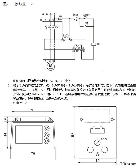

三、        操作指南
l   查看A、B、C三相电流

四、        基本工作原理
l   电流检测
通过内置的电流互感器检测负载电流,所以被保护电机的三根相线必须分别穿过电流互感器的三个小孔。
