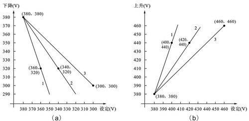

通常电压取样型保护器,主要对电机缺相和相序进行保护,而对电机在实际运行中,工作电压常处于欠压或过压却很难起到有效保护,针对被保护电机实际工作情况,工作范围宽是其保护器新颖之处;在此工作范围内(交流三相 300V"460V),保护器实现其欠压及过压保护动作特性(动作特性见图1、图2)。另外在上述保护功能基础上,保护器还可根据需求,不仅对过压保护 (380V"460V可调)和欠压保护(300V"380V可调)电压值设置,而且其保护延时也可调(过压保护:延时0.5S"5S可调;欠压保护:延时 1S"10S可调),这为电压取样型保护器保护功能和使用拓展了使用空间。
保护器欠压及过压动作特性(图1)中,特性线1为单相过欠压特性线、特性线2为双相过欠电压特性线、特性线3为三相过欠电压特性线。
图1 保护器欠压及过压动作特性
