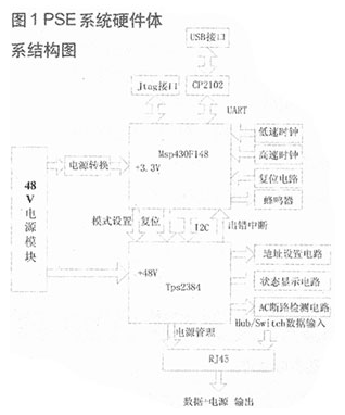

在PoE系统中,PSE足主要部分。PSE除了完成上述电源管理功能外,在一些特殊应用场合,还必须能够提供各路PD的实时工作参数,并且可以通过运行于PC 上的终端监控程序来监控整个系统。PSE系统分为硬件和软件两部分,图1为供电系统的硬件体系结构图。
系统主要由电源模块、电源转换电路、TPS2384及其外围电路、MSP430F148及其外围电路、CP2102及其外围电路组成。单片机MSP430F148通过I2C-BUS对TPS2384内部寄存器进行读写,从而完成电源管理功能;通过模式设置信号线来设置1PS2384的工作模式;通过出错中断信号线获得来自于TPS2384的出错中断信号,从而通过复位信号线对TPS2384产生有效的低电平复位脉冲信号。同时,MSP430F148通过内部UART模块,经过CP2102桥接为USB接口后完成与PC 上终端监控程序的通信,这样就可以对系统进行直观的监控,并且当系统识别到没有与PC建立连接时会自主运行,系统各部分硬件的具体功能如下:
电源部分
电源部分主要为系统中各个器件提供工作电压,系统工作时需要+48V、+5V和+3.3V三种电压,CP2102需要的+5V由PC的USB接口提供,其它器件由电源模块输出的+48V或经过转换后提供工作电压。
电源模块:采用220V转+48V的开关电源模块,由于一个TPS2384可以对四个以太网口进行供电管理,I2C-BUS上可以挂载多个TPS2384,因此,可以根据实际情况来选择电源模块的功率。TPS2384工作时只需要外部单独的+48V供电,这直接由电源模块提供;
电源转换电路:本设计采用电源转换芯片LM2575HVS-5.0将+48V转换为+5V,经过AMS1117-3.3将+5V转换为MSP430F148工作时所需要的+3.3V。
以太网供电管理器部分
TPS2384是美国德州仪器公司推出符合IEEE802.3af规范的以太网供电管理器,TPS2384运行时内部工作所需要的10V、6.3V和3.3V由外部的+48V产生。TPS2384内部有一个15位的A/D转换器,用来测量每个口的电阻、电压、电流。TPS2384具有标准的I2C-BUS,MSP430F148通过I2C通信完成高级电源管理功能。TPSZ384具有三种工作模式:自动模式(AM)、半自动模式(SAM)和供电管理模式(PMM)。在AM模式下,TPS2384自动完成对标准PD的侦测、分级和供电等功能而不需要微控制器进行控制,因此,在低成本设计中可以直接设置TPS2384为AM模式,AM模式下TPS2384采用DC断路检测法检测PD是否断开;在SAM模式下,可以通过I2C总线来获得TPS2384内部所有读寄存器和A/D寄存器的内容,可以不需要微控制器的控制而自动检测有效的PD;在PMM模式下,可以执行优越的AC断路检测,可以实时地获得每个PD的电压与电流,这些需要通过I2C总线对TPS2384内部的读写寄存器进行控制来完成,囚此需要编写运行于微控制器MSP430F148上的程序来完成对供电的高级管理。
TPS2384有五位有效的地址设置位,作为I2C-BUS的从设备,可以通过外部地址设置电路来设置TPS2384的地址。
TPS2384需要在每个端口的供电回路上加入检测显示电路。这样TPS2384工作在三种模式下都可以直观的显示各个端口的工作状态。
在PMM模式下,可以通过设置TPS2384的内部寄存器配合外部的的AC断路检测电路来产生叠加在供电回路中的AC断路检测信号。

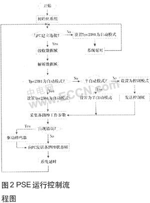

PSE运行控制程序主要完成系统初始化、对TPS2384进行控制、与PC通信和对数据进行封装与解析等功能。如图2所示,当没有与PC连接时,将设置TPS2384工作在AM模式下,TPS2384将自主运行,此时将不能够得到各个供电端口的具体运行数据,只能通过状态显示电路中的LED显示各个端口的运行状态;当与PC连接时,系统将按照用户的要求将TPS2384设置为相应的工作模式,此时系统将能够采集到各个端口的运行参数,在SAM和PMM模式下,系统将可以按照用户的设置部分或者完全对各个端口的供电进行控制。监控过程是通过对TPS2384各端口寄仔器的读写操作来实现的。

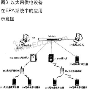

EPA系统是一种用于工业测量与控制的分布式工业自动化以太网,它将分布在工业现场的设备连接起来,通过EPA系统完成对工业生产过程的监控,EPA系统支持以太网供电技术。在实际应用中我们将PSE系统和集线器集成在一起设计出了端接式PSE,即PoE-Hub,使得应用更加灵活方便,典型应用如图3所示,当PoE-Hub侦测到802.11b无线网关、Zigbee接入点和有线阀门定位器为合法的PD后,将执行可选的分级操作,之后将向它们提供工作所需的+48V最大13W的电力,同时传输EPA监控上位机的监控数据,使得它们能够正常工作,对各个端口供电情况的监控由临控PC上的PSE终端临控软件完成。
