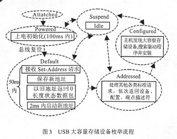

3.2 设备枚举层流程
图3所示为USB设备的枚举流程。设备从接入 USB电缆开始,依次经过Attached、Powered、Default和Addressed几个状态,最终进入Configured态成为可用设备。
枚举过程中所需的各种描述符表可由用户设置后存放在指定存储单元。

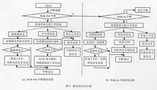

图4所示为Bulk-In和Bulk-Out中断服务流程。其中涉及到USB设备的几种工作状态有:
(1)命令接收态:本次命令处理完(已返回 CSW),设备等待下一次主机命令。在该状态下,设备将等待Bulk-Out中断,试图从Bulk-Out端点接收一个有效的CBW。
(2)状态发送态:本次命令已执行完毕,等待主机索要CSW。在该状态下,设备将等待Bulk-In中断,试图从Bulk-In端点发送一个有效的CSW 给主机。
(3)数据接收态:设备通过解析主机命令得知主机将发送数据,于是设备等待接收数据。在该状态下,设备将等待Bulk-Out中断,试图从Bulk-Out端点接收一个或一批数据。数据接收完后设备将根据具体情况确定命令执行结果状态。
(4)数据发送态:设备通过解析主机命令得知主机将索要数据,于是设备准备发送数据。在该状态下,设备将等待Bulk-In中断,试图从Bulk- In端点发送一个或一批数据。数据发送完设备将根据具体情况确定命令执行结果状态。
(5)异常状态:当发生某些不可预知的错误时,设备进入异常态,并将根据不同错误类型采取不同措施试图从错误中恢复。

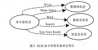

3.4 SCSI命令解析(层)流程
对某种特定的大容量存储设备来说,一些无意义的SCSI命令可以不必处理(实际上主机也不会使用这些命令)。设备在接收到有效的SCSI命令后,将根据命令的不同要求为数据的发送或接收做好准备,并切换到下一个有效的工作状态,如图5 所示。
