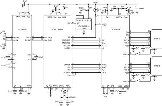

图3示出由单节锂电池供电的双智能卡至RS232及采用LTC1955的应用实例。一个简单的4线命令和状态接口加上一个4线智能卡通信接口就足够了,命令/状态串行口可以很容易地作菊形链接,而智能卡通信口可并联以扩展至四个或更多的智能卡,并保持与微控制器连接线的数目不变。
图3 单节锂电池供电的双智能卡
