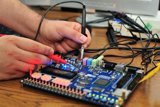

未能彻底测试早期的原型
原型板可以让你证明你的设计是按照原来的规格在运作。原型测试可以让你在大批量生产之前验证PCB的功能和质量,及其性能。成功的原型测试需要大量的时间和经验,但一个强大的测试计划和一组明确的目标可缩短评估时间,且也可以降低生产相关错误的可能性。如果原型测试过程中发现任何问题,就需要在重新配置过的电路板之上进行第二次的测试。在设计过程的早期阶段将高危险因素纳入,你将可从测试的多次迭代中受益,及早找出任何潜在的问题,降低风险,确保计划可如期完成。
在一片原型板上测量信号。

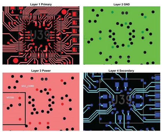

使用低效的布局技术或不正确的组件
更小,更快的设备让PCB设计工程师要为复杂的设计布局,这种设计将采用更小的组件来减少占用面积,且它们也将放得更加靠近。采用一些技术,例如内部PCB层上的嵌入式分立器件,或引脚间距更小的球栅数组( BGA)封装,都将有助于缩小电路板尺寸,提高性能,并保留空间,以便在遇到问题后可以重做。当与具有高引脚数和更小间距的组件搭配使用时,在设计时间选择正确的电路板布局技术是很重要的,如此即可避免在日后出现问题,及尽量降低制造成本。
此外,一定要仔细研究,那些你打算使用的替代组件之取值范围和性能特点,即使是那些被标示为可直接插入的替换组件(drop-in replacement)。替换组件特性的微小变化,可能就足以搞砸整个设计的性能。
CAM的原图屏幕单幅图, 100球的csBGA (数据源:Lattice Seminconductor )。
