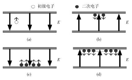

微放电效应是由器件表面二次电子发射引起的,由图1可以看到,会产生雪崩现象,这种效应是谐振性的,因为电子渡越时间必定是射频场周期一半的奇数倍。这种谐振效应又依赖于射频场、器件结构缝隙和表面次级电子发射特性等因素。因此,在真空情况下,当电子的平均自由程大于器件结构缝隙尺寸;微波器件内缝隙尺寸和谐波频率使得电子渡越时间为射频场周期一半的奇数倍;表面二次电子发射系数大于1;则电子在强微放电场加速下产生电子二次倍增,即微放电现象。表面二次电子发射特性又与材料、表面处理、污染、温度、电子撞击板时的速度和缝隙电压等因素有关。
图1 双金属表面微放电发生过程示意图
