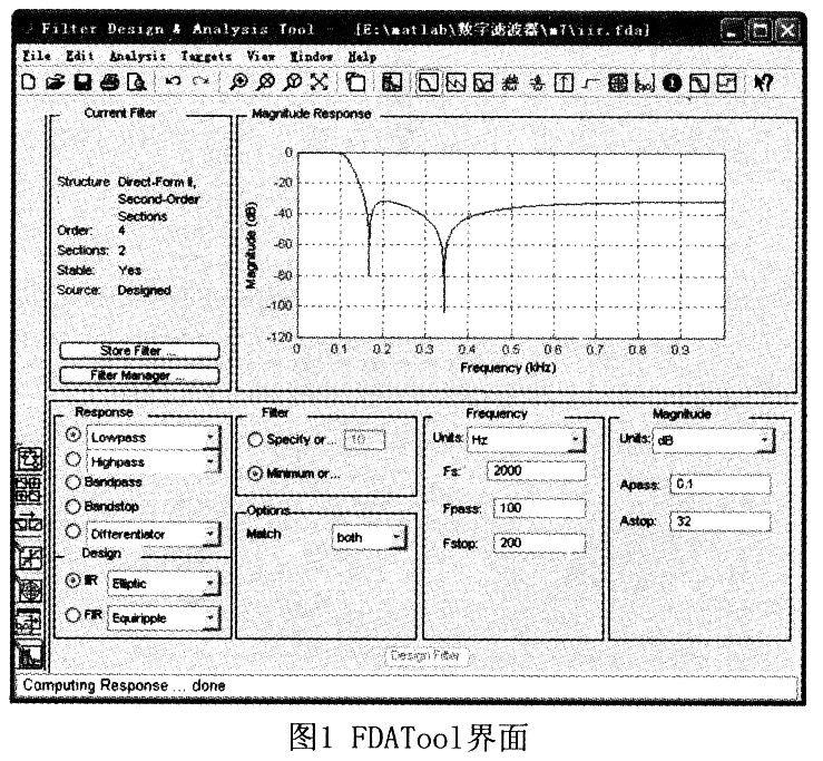

FDATool(Filter Design&Analysis Tool)是Matlab中的一种图形用户工具,为滤波器的设计提供了一个综合、简便的图形用户界面。本文要设计一个谐波检测电路中的低通滤波器,对于三相电路而言,其交流侧主要是5次和7次谐波,因此本文设计的低通滤波器的指标为:模拟信号采样频率Fs=2000Hz,通带截止频率Fpass=100Hz,阻带截止频率Fstop=200Hz,通带波动不大于0.1dB,阻带衰减不小于32dB。在图1界面中设置好参数,并且选择IIR中的Elliptic滤波器,然后点击Design Filter,即可得到所设计滤波器的模型:Order(阶)=4,Sections(节)=2,并可观察其幅度响应、相位响应,还可以观察脉冲响应、阶跃响应、滤波器的零极点绘制图以及系统函数的各个系数等指标。

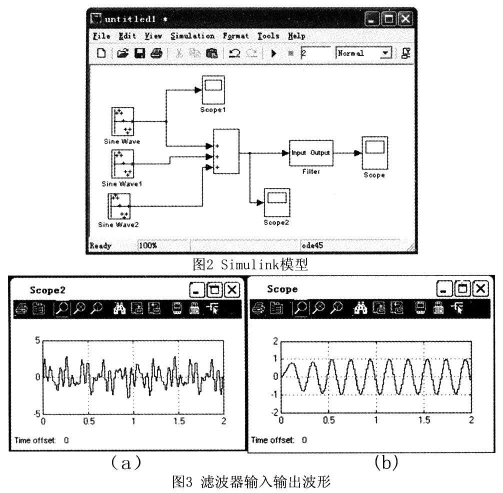

打开Simulink新建一个文件untitledl如图2,在FDATool界面中点击Realize Model,将设计好的滤波器模型导入Simulink中,然后添加三个频率分别为50Hz、250Hz、350Hz的正弦波,利用Scope见察通过数字低通滤波器Filter的滤波效果。
Scopel显示的是50Hz正弦波,Scope2显示的是50Hz叠加上250Hz、350Hz正弦波后的波形,Scope显示的是通过我们设计的低通滤波器后的波形,对比图3(a)、(b)可以看出,滤波后的波形保留了50Hz的信号,且略有延迟,并将高频部分有效地滤除,说明设计的滤波器符合要求。
