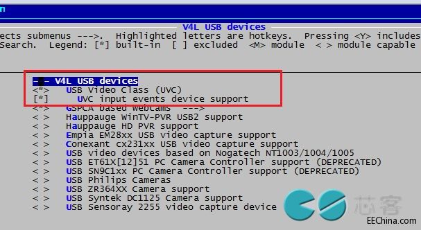

1、menuconfig选择uvc:(开启kernel的UVC特性)
Device Drivers ---> <*> Multimedia support ---> Video capture adapters ---> V4L
USB
devices --->
<*> USB Video Class (UVC)

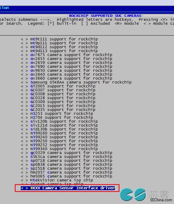

2、menuconfig去选soc:(调整RKSOC的支持)
Device Drivers ---> <*> Multimedia support ---> Video capture adapters ---> ROCKCHIP SUPPORTED SOC CAMERAS --->
< > RKXX Camera Sensor Interface driver

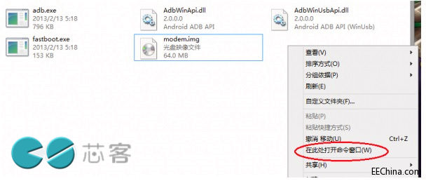

adb的操作方式为,先解压附件提供的ADB文件夹到电脑的任意目录,随后PX2连上电脑,电脑上打开ADB文件夹,在文件夹空白处按住shift并点击鼠标右键,选择“在此处打开命令窗口”

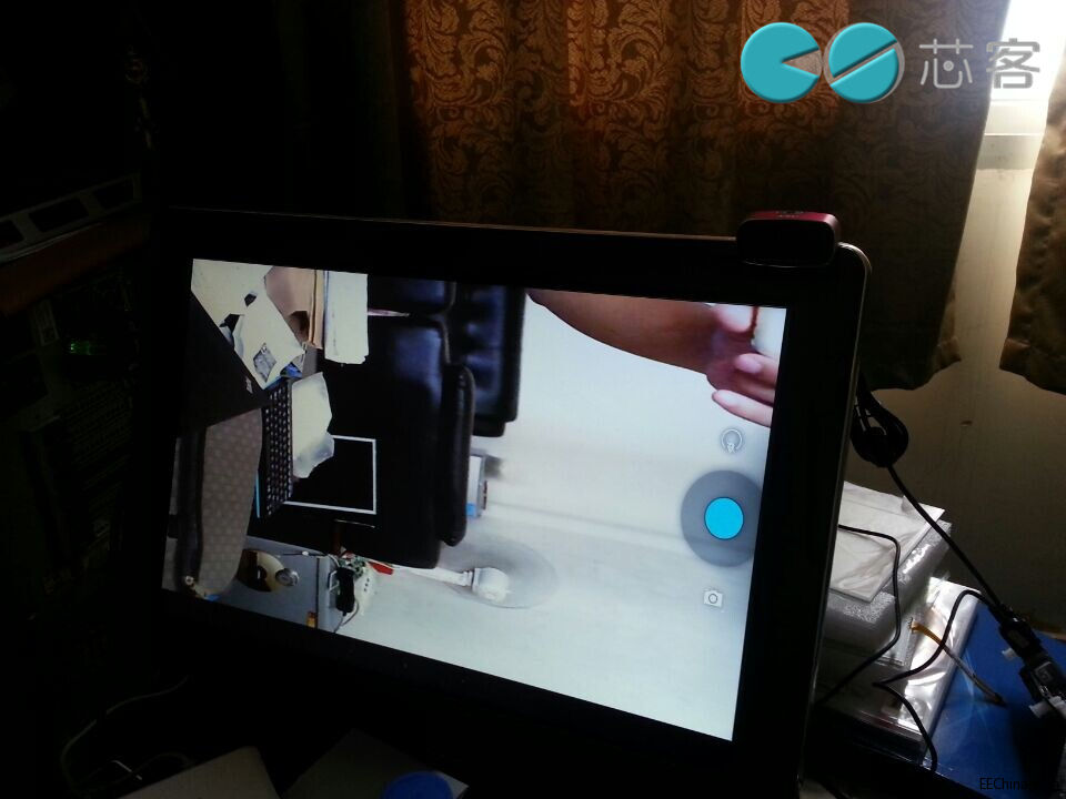

okay 按照刚才的配置编译好kernel,刷入开机~ USB摄像头完美呈现!附上luck8742的测试效果图:
简单总结下这个问题的处置,其实PX2作为Android的开发板,其本身具备支持UVC标准摄像头的能力,只是在kernel的配置上需要进一步的开启。同时,rk本身对UVC的摄像头,尤其是这次遇到的C270这类采用MPEG编码的摄像头有相应解码的库文件,通过进一步更新库文件即可实现对UVC摄像头的支持哦~!感谢攻城狮的快速反应,感谢广大芯客的大力支持。希望可以跟大家分享更多,谢谢~
