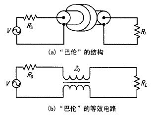

同轴变换器是由套上铁氧体磁芯的一段同轴电缆或同轴电缆绕在铁氧体磁芯上构成,一般称为“巴伦”。“巴伦”的结构如图1(a)所示,其等效电路如图1(b)所示。
图1 “巴伦”的结构和等效电路
同轴变换器处于集中参数与分布参数之问。因此,在低频端,它的等效电路可用传统的低频变压器特性描述,而在较高频率时,它是特性阻 抗为Zo的传输线。同轴变换器的优点在于寄生的匝间电容决定了它的特性阻抗,而在传统的离散的绕匝变压器中,寄生电容对频率性能的贡献是负面作用。
当Rs=RL= Zo时,“巴伦”可以认为是1:1的阻抗变换器。同轴变换器在设计使用上有两点必须注意:源阻抗、负载阻抗和传输线阻抗的匹配关系;输入端和输出端应在规定的连接及接地方式下应用。在大多数情况下,电缆长度不能超过最小波长的八分之一。为了保证低频响应良好,还必须有一定绕组长度,可以依据下列经验公式来估算在频率高端和频率低端时所需绕组的长度。

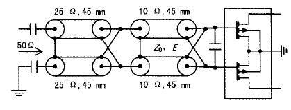

3.1 输入匹配网络
BLF574有一个相当大的输入电容,为了提供器件输入端在多倍频上的宽带匹配,必须考虑输人电容在频率高端的影响,且折中考虑中间频率及较低频率上低值输入阻抗的影响。输入匹配网络设计成2级级联的4:1同轴变换器,完成16:1阻抗变换,将5O Ω标准阻抗匹配接近于3 Ω,这个值还要通过简单的串联微带线和并联电容转换成器件的输入电阻。第1级4:1同轴变换器电缆选择UT - 047 -25,特性阻抗Zo=25 Ω,电缆长度45 mm。补偿低频响应的磁芯选择2861002402,初始磁导率ui = 125。第二级4:1同轴变换器电缆选择UT - 043 -l0,特性阻抗Zo =10 Ω,电缆长度45 mm,补偿低频响应的磁芯同样选择2861002402。输入匹配网络如图3所示。

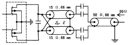

输出匹配网络设计成1:4同轴变换器级联同轴“巴伦”的形式。1:4同轴变换器电缆选择UT - l4l- l5,特性阻抗Zo =15 Ω,电缆长度68 mm。补偿低频响应的磁芯选择2661540202,初始磁导率ui=125。同轴“巴伦”完成平衡至不平衡输出的转换,同轴“巴伦”电缆选型UT - 141,特性阻抗Zo =50Ω,电缆长度68 mm。匹配电阻为:R =(25×15)1/2 / 4=4.8 Ω,这个值需要通过简单的串联微带线和并联电容转换成器件的输出电阻。输出匹配网络如图4所示。
