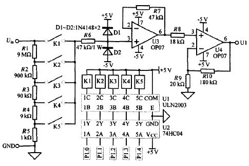

电压衰减放大和量程转换电路如图2所示。电阻R1~R5构成衰减系数分别为1、10、100、1 000、10 000的分压器,将被测输入电压Uin衰减至0~200 mV范围内并送至后端电路放大、AC/DC转换(直流电压不需转换)、A/D转换以及由单片机进行采集、处理与显示。为了降低测量误差,分压电阻R1~R5均选用误差为±0.5% 的精密金属膜电阻。量程的选择由单片机的P1.0~P1.4口线经反相器74HC04反相后控制SPRAGUE公司的高耐压、大电流达林顿晶体管集成电路ULN2003的输入端1 B~5 B,从而驱动电磁继电器K1~K5的触点开关吸合或断开来实现。交流电压与直流电压共用同一转换量程,K1~K5被独立吸合时对应的量程依次为200 mV、2V、20 V、200 V、1 000 V(AC 750 V)。若被测电压高于单片机设定的量程,单片机控制相应的继电器线圈接通对信号进行衰减,反之则放大,以保证输入至AC/DC转换器和A/D转换器的信号不超过它们的工作电压范围。因被测电压未知,为避免电路被烧坏,初始量程应设定为最高量程。
图2 电压衰减放大和量程转换电路
ULN2003芯片内部二极管负极公共端COM 接至负载电源+5 V,对各继电器线圈起反向续流作用。加入反相器74HC04的目的是防止单片机系统通电或复位时,输入高压不经分压直接进入后级弱电系统导致烧毁电路的情况。运放U3接成电压跟随器形式,起隔离前后通道的作用, 并降低输出阻抗、提高带负载能力。其中,R6、R7为限流电阻,防止因量程切换至各量程时造成过大的电流;D1、D2为双向限幅二极管, 起过压保护作用。运放A4和电阻R8、R9、R10连接成同相比例电路,将衰减成0~200mV范围内的信号放大1O倍送给后面的AC/DC转换器AD637J(标称满量程为2V)进行交流/直流转换f直流不需转换)。

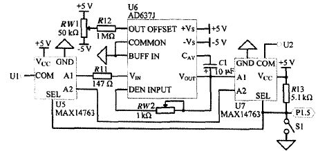

AC/DC转换电路如图3所示,由两片单通道单刀双掷(SPDT)模拟开关MAX14763完成交流/直流电压通道的切换功能,一片高性能真有效值TRMS(True Root MeanSquare)转换器AD637K完成交直流电压转换功能。
图3 AC/DC转换电路图
MAX14763是+3.0 V~+5.5 V 单电源供电器件, 允许通过超出其电源电压摆幅的±25V范围内的双极性信号。导通电阻和导通漏电流最大值分别为2Q、±100 nA,较低的导通电阻和较宽频带(一3 dB带宽为1O0MHz)使得其非常适合于数字和模拟信号切换场合的应用。当拨动开关S1闭合时,MAX14763的SEL端为低电平、C0M 端连接至A1,接通交流电压通道,对输入交流电压进行AC/DC转换;反之则接通直流电压通道,让直流输入电压直接进入后级电路。

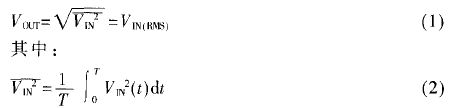

AD637K是一款完整的高精度、单芯片均方根直流(RMS-DC)转换器,可计算任何复杂输入波形的真有效值TRMS而不必考虑波形参数及失真度的大小,并提供等效直流输出电压。即:
T为测量时间,V IN(t)为输入信号波形。可见,波形的真均方根值与信号功率直接相关,因此比平均整流信号更为有用。AD637K的准确度为±(0.25 mV+0.05%RDG).允许测量有效值200 mV、频率最高达600 kHz的输入信号以及有效值1 V 以上、频率最高达8 MHz的输入信号。AD637K 的最高满量程范围是有效值7 V,由于有效值2V满量程范围能够为峰值输入(高波峰因素信号)提供更大的动态余量,所以衰减放大电路输出信号U1应控制在此范围内。电路中平均电容C1用来设置均值时间,同时决定低频精度、输出纹波大小和稳定时间。电位器RW1和RW2分别用来对输出调零和调幅,以使输出更准确。

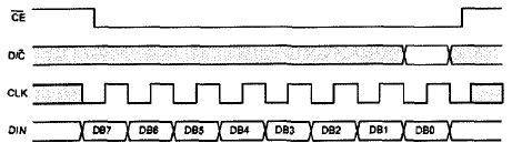

本系统采用NOKIA公司生产的5ll0液晶显示器(LCD)模块作为显示单元,完成显示当前电压值与电压类型(交流或直流)的功能,电路如图5所示。NOKIA 5110与单片机只有5根信号线连接,接口电路简单。它的通信协议是一个没有MISO 只有MOSI的SPI协议,传输速率高达4 Mb/s, 可全速写入显示数据而无等待时间,可以采用单片机软件程序模拟。SPI接15写数据/命令时序(传送1 B)如图6所示。

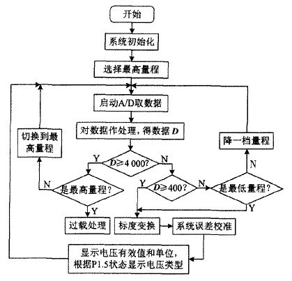

系统软件总体流程图如图7所示,为便于程序的移植、调用和调试,采用了模块化程序设计思想对不同特定功能的模块分别进行编程。单片机上电先进行程序初始化,完成对K1~K5继电器、MAX187和NOKIA5110的硬件设置,以及单片机内部系统中断和系统变量的初始化。接着选择最高量程(将PI.4~P1.0 口线状态置为011l1),启动A/D转换对待测信号进行采样和作数据处理计算,并判断量程是否合适。超量程阈值和欠量程阈值分别取为4000和400,对应ADC输入电压分别为4V和0.4V。若当前量程合适,则对处理后的数字量作标度变换和误差校准后得到被测电压值,并在LCD上显示电压类型、有效值和单位等信息。反之,则进行量程切换,找到一个新的最佳量程,下次测量就在新选择的量程下进行。在判决时,若量程为最低档时仍为欠量程,则维持原量程不变化;若量程为最高档时仍为超量程,则必须采取相应的过载处置措施。

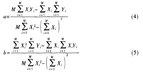

由于系统电路的基准误差、放大器的零点漂移与偏移、增益误差和非线性等非理想特性会引起系统误差,为了提高测量精度,采取了以下算法进行误差校准和补偿。设等精度测量得到 组电压样本数据(Xi,Yi),其中:i = l,… ,M ,Xi和Yi 分别为标度变换后电压值(测量值)和实际值(由高精度电压基准源产生)。利用最小二乘法把测j导数据作Y=aX+b 线性拟合,根据样本数据偏差的加权平方和
最小原则,得系数a、b的数学表达式如下:
将各校正点数据(Xi,Yi)(这里M 取值为6)代入上两式得到系数a、b的值,并存人单片机的内存单元中。在正式测量时,根据测量值 和误差校正方程Y=aX+b求出校正值Y,从而消除系统误差。由于量程不同时系统误差也不一样, 因此需要在各量程分别进行上面的处理,以获得不同量程的最佳校准效果。
