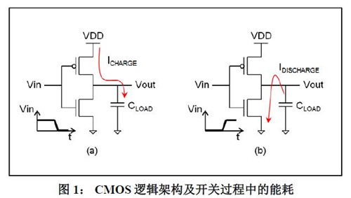

几乎所有的MCU都通过CMOS技术实现。任何工作逻辑电路的功耗可由公式CV2f决定,其中:C代表装置中开关电路路径上的总电容,V代表供电电压,f代表操作频率。参见图1,电压和电容是生产工艺技术相关的因子。在过去的三十年中,CMOS逻辑的片上操作电压已经从12V下降到2V以下,同时晶体管体积也大大缩小。因为电压在工作功耗方程式中是二次函数,因此使用较低电压将对功耗带来显著的影响。
电容作为可使总功耗降低的一项因子,虽然是线性,也大大受益于摩尔定律。对于给定的逻辑函数来说,更先进的生产工艺可提供比之前更小体积的电容,并且可获得更低的功耗。此外,还有一种先进的设计技术可以降低整体开关频率,这种技术被称为时钟门控。
