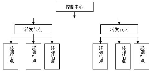

系统由三大部分构成:控制中心的监控系统,负责实现终端控制节点和控制中心通信的路由节点,固定在路灯杆上的终端控制节点。无线路灯远程控制系统结构如图1.1所示。
图1.1  无线路灯远程控制系统结构
控制中心的监控系统由计算机与无线收发模块构成,主要负责建立和管理路灯控制网络,显示路灯状况信息和发送控制命令,协调整个路灯系统的运作。路灯终端节点包括LED电源驱动,为大功率LED提供电力,并能根据微控制器的控制信号控制LED的工作情况;光敏传感器温度传感器,直接将LED工作状况传输给控制模块;功率检测模块,检测LED功率情况、供电故障并向上报警,无线模块,负责传输数据。将本系统模型与无线传感器网络模型进行对应,不难发现,安置在路灯杆上的终端控制节点即为无线传感器网络中的终端节点(RFD),控制中心监控系统就是协调器(COORD),实现COORD与RFD之间无线通信的为路由转发节点(ROUTER)。远程网络使用ZigBee与GRPS混合组成的网络。子网和中央控制中心使用GPRS网络来传输数据。下面具体介绍终端节点硬件电路设计方案。

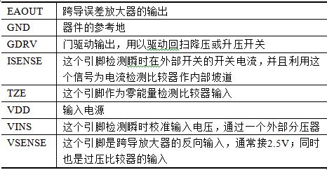

此电路使用双级设计,第一级是UCC28810的转换模式电路,将AC电源转换成36V的DC电源。第二级也采用UCC28811的转换模式,将恒压源转换为0.9A恒流源。电路中使用的UCC28810 和UCC28811芯片是通用照明电源控制器,具有PFC(功率因数校正)功能,确保设计方案满足各种标准设定的谐波电流或功率因数要求。并且UCC28810/11控制器提供如电流峰值限制、复位定时器、过压保护(OVP)和使能等特性,UCC28810/11控制器引脚如表2.1所示。
表2.1  UCC28810/11控制器引脚

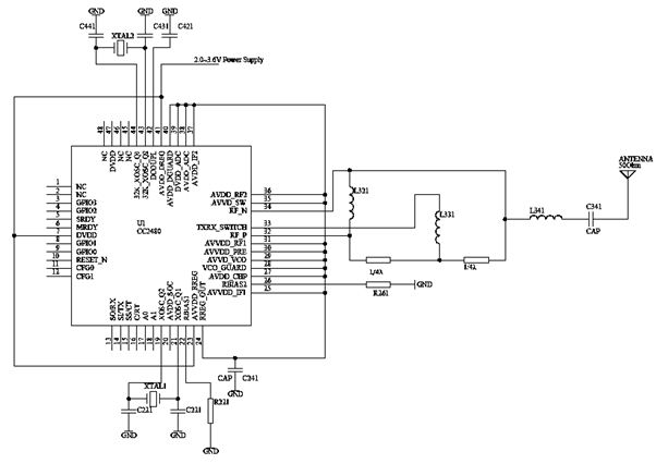

无线通信模块使用CC2480/ZigBee模块,在单个芯片上集成了ZigBee射频前端、模拟数字转换器、定时器,支持2.4GHzIEEE802.15.4协议。CC2480/无线性能出色,功耗很低。CC2480电路图如图2.3所示。
图2.3 CC2480/ZigBee模块电路图
在CC2480的内部整合了ZigBee射频前端和内存,片内具有128 KB Flash、8 KB SRAM、2路12位的ADC、4个软件计时器、复位电路、SPI和UART通信端口等硬件资源。CC2480采用CMOS工艺,工作电流仅为27 mA。当系统处于空闲时,CC2480能自动进入休眠状态,并能实现休眠与主动模式的超短时间转换,电路晶振XTAL1选用32MHz,晶振XTAL2选用32.768kHz。32.768kHz的晶振用于睡眠模式给期间提供时序,这样降低电流、可以减少功耗。这样特别适合对功耗和电池寿命要求严格的应用场合。CC2480采用7mm×7mm QLP封装,共有48个引脚。可分为I/O端口线引脚、电源线引脚和控制线引脚3类。CC2480模块可以直接与上位机之间通过串口通信,本系统选用异步串口模式。

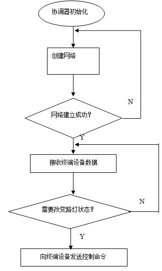

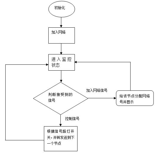

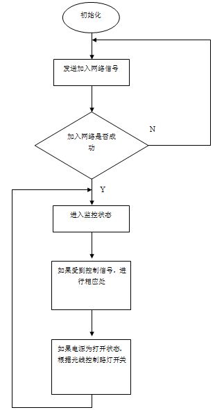

系统投入运行时,首先对CC2480进行初始化,协调器运行初始化协议,同时打开中断。此后软件程序运行创建新网络,一旦网络能够成功创建,就对相应的网络协调器物理地址、当前建立网络的ID号以及频道号进行显示。协调器软件流程图如图3.1所示。对于路由器节点,首先对CC2480进行初始化,此后传感器的电源接通,并且对协议栈进行初始化,同时发送信号以请求加入网络,等待网络协调器或前面的路由器节点进行响应,将网络地址分配给自身。假如成功加入了网络,通过串口扩展口能够获取网络的网络地址、路由节点自己的物理地址和接入网络协调器或前面路由节点的物理地址等数据。路由器节点软件流程图如图3.2所示。在终端节点上程序同样首先对CC2480进行初始化,传感器电源接通,此后初始化协议栈,与此同时发送信号请求加入网络,并且等待前面的路由器节点进行响应,将网络地址分配给自身。假如成功的加入了网络,也能够通过串口扩展口获取所加入网络的网络地址、自己的物理地址和加入的路由节点的物理地址等所有数据信息。终端节点程序流程图如图3.3所示。
图3.1  协调器程序流程图
图3.2  路由器流程图
图3.3  终端节点程序流程图
