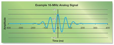

为了更好的说明,现以图1中所示的16MHz模拟信号为例。该信号的表达式为:
等式 1
图1 - 展示上采样过程的16MHz信号实例

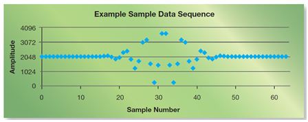

如果用12位ADC以80MHz的频率对图1所示的信号进行采样或量化,输入范围为ADC完整输入范围的97.7%,则每个信号周期只能采样五次,产生的样本数据序列如图2所示。如果对该示例数据序列进行四倍上采样,则有效采样率为320MHz,每个信号周期能够提供20个样本。虽然您可以使用本文介绍的方法进行更高倍数的上采样,但为了说明起见我们还是使用M=4的上采样。
图2 - 本图是12位ADC,输入范围为ADC完整输入范围的97.7%,用80MHz或每周期五次频率对图1的模拟信号采样得到的样本数据序列实例。

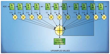

频域中的理想(砖墙式)低通滤波器相当于在时域中用无限域Sinc函数作卷积。因此为近似化所需的卷积运算,可让前述的零填充时域信号通过速率为ADC时钟频率M倍的对称低通FIR滤波器,该滤波器拓扑结构与图3所示的示例31抽头FIR滤波器相同。用这种方法,我们可以实时生成上采样数据向量。图3中的R1、R2、...、R31代表速率为ADC时钟频率M倍的寄存器,C0、C1、…、C15代表FIR滤波器的系数。
图3 - 当滤波器工作在基本ADC时钟频率的M倍频率时,零插入步骤中使用31抽头FIR滤波器每时钟周期可生成一个上采样数据值
需要说明的是,图3所示的FIR滤波器中的大部分寄存器在任何特定时钟间隔内都会包含0,而非实际的样本数据。以M=4为例,当R1包含实际样本数据时,R2、R3和R4将包含0。当R1包含实际样本数据时,R5、R9、R13、R17、R21、R25和R29也将包含实际样本数据,其余的寄存器将包含0。在下一时钟间隔中,R2、R6、R10、R14、R18、R22、R26和R30将包含实际样本数据。

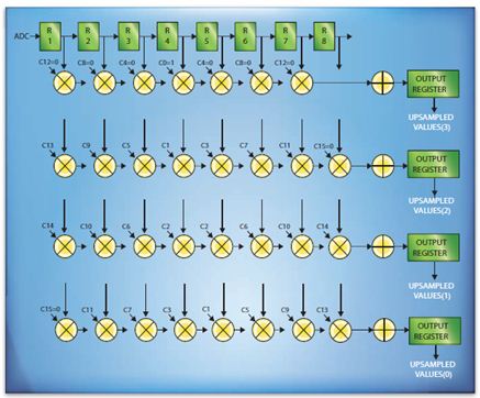

如图3所示,由于在通过FIR滤波器的每M个样本中有M-1个样本为0,就M=4、使用31抽头FIR滤波器的情况而言(如图4所示),您可以将滤波器分解开,并行产生M个输出。采用这种实现方案,并行FIR滤波器的工作频率为ADC的基本时钟频率,而非ADC时钟频率的M倍。
图4 - 通过在任何给定时钟周期内对图3中每四个寄存器中唯一一个包含非零数据的寄存器进行观察,可以拆解该滤波器,再让滤波器在以基础ADC时钟频率运行的情况下并行
如图4所示,您可以设定窗口SINC函数的系数Cw(n)来最大限度地减少实现该FIR滤波器所需的乘法器数量。对于T个抽头的低通FIR滤波器而言,可通过下式得出最佳系数:
等式2
这里的汉宁窗系数的计算方法为:
等式3
窗口SINC函数系数Cw(n)随即通过对应的C(n)和H(n)值相乘即可得到,如:
等式 4
在M=4时,如果按上面介绍的方法计算31抽头FIR滤波器的系数,令C0=1.0,C4=C8=C12=C15=0,则无需使用与图4中这些系数有关的9个乘法器。此外,由于生成UPSAMPLED VALUE(1)每个系数会使用两次,用户可以“折叠”该实现方案,比如在相乘之前让R1和R8相加,这样就可以去掉四个乘法器。最后得到的设计仅使用18个乘法器每时钟周期就可产生四个上采样值。需要注意的是按上文介绍的设计方法,每个原始样本值会原样从并联滤波器输出。

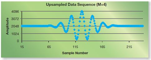

图6显示的是使用免费的WebPACK工具中提供的14.7版ISim仿真器对该VHDL模型进行仿真并将馈送图2中的采样/量化12位数据序列后得到的上采样数据序列。每个原始的12位样本均保持不变,原因上文已述。原始波形中每个实际样本之间插入了三个新样本。
图6 - 该图表显示的是VHDL模型生成的上采样数据序列
计算所得(上采样所得)值与原始模拟信号中理想值之间最大的误差为整个范围的0.464%,平均误差为整个范围的0.070%。当然因初始量化步骤原因,在采样/量化12位源矢量数据值中存在1/2 LSB的误差(合整个范围的0.012%)。
