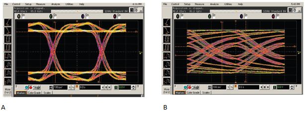

为了验证具有高速接口的设备能够通过一致性测试,许多开发人员通过在接收端测量信号眼图来测试信号完整性。
图1(A)中,发送端信号眼图很好地打开,并且信号抖动和衰减在可接受范围内。然而,通道内走线(标准FR4 PCB在12Gbps速率下损耗约为1.2dB/in)、过孔(每个达2dB)、线缆(根据线缆质量,在1.9~4.4dB/m之间)和连接器(0.5~1.5dB)所产生的总信号损耗太大,接收端信号眼图关闭,误码率显著上升(图1(B))。这降低了通道的可靠性和吞吐率。信号调理利用加重和均衡技术校正抖动和衰减损耗,为信号完整性恢复提供了一种方法。在通信通道内引入ReDriver或中继器后,ReDriver会对接收信号所产生的损耗进行校正,并对通道剩余部分会产生的损耗进行补偿。在采用ReDriver对信号进行调理后,接收端的信号眼图打开,信号和数据完整性得以恢复(图2)。这样,信号能够可靠传输更远距离,连接器的个数可以增加。
图1:接收端信号眼图很好地打开,表明信号抖动和衰减在可接受的范围内(A)。走线、过孔、线缆和连接器的损耗过大导致接收端信号眼图关闭,从而使误码率显著增加,使通道的可靠性和有效吞吐率降低(B)。
图2:通信通道使用ReDriver后,ReDriver采用信号调理,通过校正抖动和衰减损耗使信号完整性得到恢复。接收端的信号眼图打开,接口的可靠性和吞吐率得到优化。(A)和(B)为采用ReDriver前后,信号的眼图对比。

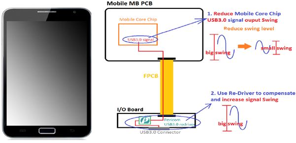

EMI对系统可靠性的影响取决于系统的总体设计。例如,在手机和平板电脑中,考虑到满足紧凑空间的需求,I/O口线通常是绕过电池布线的。摄像头/USB端口通常设置在系统的顶部和底部——SoC由于MIPI-CSI2接口而放在摄像头附近;SoC与USB端口的连接则通过带专有连接器的柔性印制线(FPC)来实现(图3)。
图3:USB 3.0 ReDriver可用于最大限度降低手机内部的电磁干扰(EMI)。其允许调低内核芯片USB 3.0输出摆幅,降低EMI干扰的影响;在信号离开手机时,可增加信号摆幅,并对通道损耗进行补偿。
柔性印制线在手机中会形成一根约7”的天线,它还会对系统产生很大干扰。为了降低RF和USB 3.0信号的干扰,需要对接口走线进行屏蔽。但是由于走线长度、位置以及手机空间非常紧凑的缘故,这就很难实现。
另一种方法是通过在连接器附近放置外部ReDriver,让SoC驱动信号能够以较低的摆幅输出。因为通过手机的驱动电流较低,芯片组和连接器之间信号路径产生的EMI得到降低。这意味着干扰减小,可以无需采用附加屏蔽。由于ReDriver可以放置在连接器旁边,信号可以在离开手机时放大,从而可进一步降低EMI。
ReDriver放在连接器附近使得对这部分进行屏蔽更加容易并且成本较低。将系统这样划分还能使设计人员在布置芯片组、射频电路和天线时更加灵活。
此外,将ReDriver放置在手机边缘处,还能通过在ReDriver两端平衡通道损耗使其更加有效。若信号调理功能集成到SoC上,总的通道长度包括7”走线以及芯片组附近的转换部分。若信号是由连接器附近的ReDriver放大和调理的,ReDriver和芯片组之间的任何损耗都可以单独处理而不用混合在一起处理,这使设计人员能够获得更大余量。同时,这也能提升信号余量,从而支持更长或更低质量的线缆。

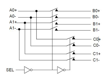

USB开关(多路复用/解复用器,Mux/De-Mux)是一种双向器件,从多路USB输入信号中选择一路(USB 3.0为Tx+、Tx-/Rx+、Rx-)传输到单根线路,或者是反方向传输。USB开关采用带电荷泵的NMOS管设计;电荷泵能够帮助提升栅极电压,避免输出电压受阈值钳位(图4、图5)。
图4:在USB开关中,NMOS开关的栅极带有电荷泵。
图5:1:2通道USB 3.0开关。

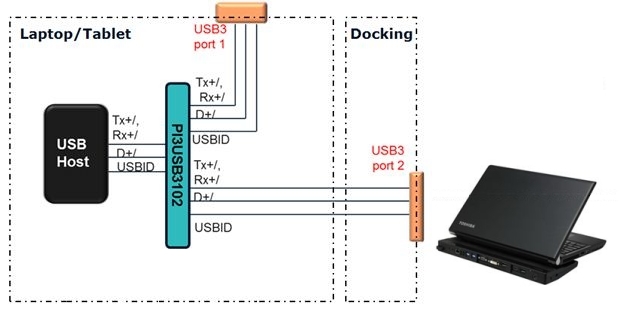

在笔记本扩展底座应用中,USB 3.0开关可用于在笔记本USB端口和扩展底座USB连接器之间实现切换(图4)。在该应用中使用USB 3.0 ReDriver,还可帮助恢复PCB、线缆和连接器上的信号完整性问题。
图6:USB 3.0开关在笔记本扩展底座上的应用。

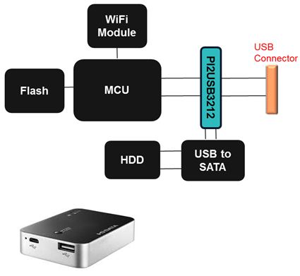

WiFi内存是一种简单的无线设备,主要由三个简单模块组成:集成WiFi模块、MCU和内置内存(HDD)。WiFi内存采用USB 3.0开关,在HDD和通过WiFi模块或USB端口连接的设备之间传输数据(图7)。
图7:USB 3.0开关在WiFi内存中的应用。
