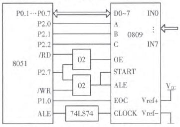

如图2所示。ADC0809内部设有地址锁存器,通道地址由P2口的低3位直接与ADC0809的A、B、C相连,通道基本地址为0000H~0007H。模拟量由ADC0809的IN0~IN7输入.数字量由ADC0809的DO~D7输出并接到单片机I/O口的P0口,ADC0809其他引脚如:START、OE、ALE、A、B、C等直接接到单片机的P2口。最后ADC0809的结束信号端口直接接到单片机的P2.7口。

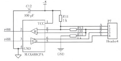

如图3所示,电平转换电路采用MAX488全双工集成芯片,使用时将单片机的串行收发端接人RS488的发收端。为保持通信信号的稳定,一般会在MAX488加上、下拉电阻。上拉电阻把不确定的信号通过一个电阻嵌位在高电平,此电阻还起到限流的作用。同理,下拉电阻将不确定的信号嵌位在低电平。在实际工程应用中,由于存在反射信号和环境等各种干扰的影响,特别是在通讯波特率比较高的时候,在线路上加上、下拉偏置电阻是非常必要的。上、下拉电阻可提高总线的抗电磁干扰能力,管脚悬空容易受到外界的电磁干扰,同时长线传输中电阻不匹配容易引起反射波干扰,加上、下拉电阻就是电阻匹配,可有效地抑制反射波干扰。
