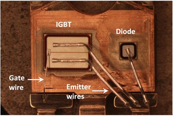

某些IGBT是单裸片组件,要么结合单片二极管作,要么不结合二极管;然而,大多数IGBT结合了联合封装的二极管。大多数制造商提供单个θ值,用于计算结点至外壳热阻抗。这是一种简化的裸片温度计算方法,会导致涉及到的两个结点温度分析不正确。对于多裸片组件而言,θ值通常不同,两个裸片的功率耗散也不同,各自要求单独计算。此外,每个裸片互相提供热能,故必须顾及到这种交互影响。
本文将阐释怎样量测两个组件的功率耗散,使用IGBT及二极管的θ值计算平均结温及峰值结温。
图1:贴装在TO-247封装引线框上的IGBT及二极管。

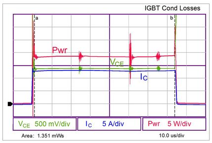

图4:IGBT导电损耗波形。
导电损耗的量测方式类似。它们应当起于导通损耗终点,终于关闭损耗起点。这可能难于精确量测,因为导电损耗的时间刻度远大于开关损耗。

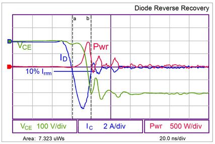

图5:二极管关闭波形。

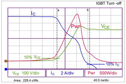

必须获取在开关周期的部分时段(此时电流为无功模式使二极管导电)时的二极管导通损耗资料。通常量测峰值、负及反向导电电流10%点的资料。

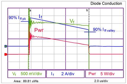

图6:二极管导电损耗波形。
二极管导电损耗是计算IGBT封装总损耗所要求的最后一个损耗成分。当计算出所有损耗之后,它们需要应用于以工作模式时长为基础的总体波形。当增加并顾及到这些能量之后,它们可以一起相加,并乘以开关频率,以获得二极管及IGBT功率损耗。

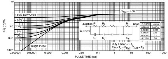

为了精确计算封装中 两个裸片的温度,重要的是计算两个裸片之间的自身发热导致的热相互影响。这要求3个常数:IGBT的θ值、IGBT的θ值,以及裸片交互影响ψ(Psi)。某些制造商会公布封装的单个θ值,其中裸片温度仅为估计值,实际上精度可能差异极大。

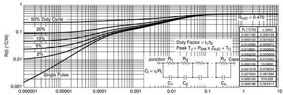

安森美半导体IGBT组件的数据表中包含IGBT及二极管θ值图表。稳态θ值如图7及图8中的图表所示。IGBT的θ值为0.470 °C/W,二极管为1.06 °C/W。计算中还要求另一项热系数,即两个裸片之间的热交互影响常数ψ。测试显示对于TO-247、TO-220及类似封装而言,此常数约为0.15 °C/W,下面的示例中将使用此常数。
图7:IGBT瞬时热阻抗。
图8:二极管瞬态热阻抗。

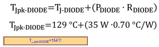

峰值裸片温度
上述分析中计算的温度针对的是平均裸片温度。此温度在开关周期内不断变化,而峰值裸片温度可以使用图7和图8中的热瞬时曲线来计算。为了计算,有必要从曲线 中读取瞬时信息。如果交流电频率为60 Hz,半个周期就是时长就是8.3 ms。因此,使用8.3 ms时长内的50%占空比曲线,就可以计算Psi值:
  IGBT 0.36 °C/W
  二极管 0.70 °C/W
IGBT裸片的峰值温度就会是:
二极管裸片峰值温度就是:
