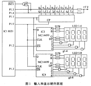

硬件原理电路如图1所示。在8031(1C1)的P1.0~P1.4低5位口线和外部中断INTl上实现键盘输入和LED显示器的扩展,其他口线全部留给用户使用。P1.0,P1.1分别为键盘扩展芯片74LSl64(1C2)和LED驱动芯片MCl4499(1C3)的公共时钟和公共数据线,P1.2,P1.3分别连接IC3,IC4的使能端EN。EN=1时,IC3,IC4封闭,CPU可对IC2进行复位、搜索准备和搜索键号等操作,IC2的数据打人在软件上保证为前沿触发。
CPU欲对IC3操作时,令EN=0,打开IC3,然后采用后沿触发的方式将数据写入IC3,写完后,再令EN=1,封闭IC3,IC3在封闭状态下,内部的BCD-8段译码器自动地将内部的BCD代码译成LED段数据,并且自动、动态循环地驱动LED工作。口线P1.3,P1.4分别为键盘低8位和高8位的行线,2个行线分别接与门g5的2个输入端。系统上电后,CPU首先运行初始化程序,将P1.3,P1.4分别置1,向IC2打人8个"0",即"全零状态",确保任一键按下时,g5均输出为0,从而使任一键盘输入向CPU的中断申请有效。
常用的键盘输入多采用4×4阵列式16键输入方式,如果需要显示则需要扩展芯片,增加了设备的体积和复杂性。1×8的8键输入,往往造成键数不够使用,至于2×8的阵列,只是在一些文献上提出采用多个74LSl64扩展1×8键盘和静态显示的设想,没有论证和设计成形的东西,并且提出的是在串行口上扩展,用户若需要使用串行口则较麻烦。
本方案在P1口部分口线上实现键盘和显示的串行数据传送,采用完全附合IC2和IC3时序要求的模拟编程时钟实现串行通信,给用户提供了较大的方便。并且体积小、功耗低、硬件简单、容易编程、实用可靠。
IC3(MCl4499)是一种硬件动态LED显示器驱动器件,在数据打入、使能端电平升起后,能自动地以动态方式驱动LED工作。显然,他除了节省功耗,同时还节省机时,即只要不更换显示数据,CPU就无需对IC3操作。本方案充分利用了动态显示的主要特点。
IC2扩展键盘,采用中断方式,无键按下时,CPU执行用户程序,中断处理一个键号,只需25ms左右,大大节省了机时。有关MCl4499的封装、时序要求、数据格式及真值表请参考有关文献。

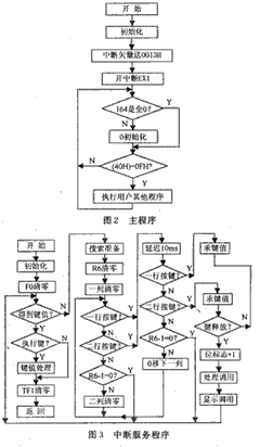

主程序的基本流程如图2所示。系统上电运行主程序,初始化时先向IC2写人8个"0",即"全零状态"。用户按任意键,将使CPU进人中断服务程序,此后,先将全"0"标志清零,再将IC2置为7个"1"、个位为。的"搜索状态",然后采用循环移位方式搜索键号,求出键值,改写显示,最后返回主程序,并向主程序交付参数。从中断返回时,主程序查得全零标志必然为0,因此运行一此全零初始化程序,使IC2重新置成全零状态,以便响应再次的键盘中断。接着查本次键值是否为执行键,不为执行键则返回,为执行键则前4位键必然已经得到,CPU便根据第1位功能键所键入的后3位参数执行用户程序。
图3是中断服务程序流程图。
R6是列查询计数器,每查询一列,R6自动减1,8列判断完毕,没得到键号则返回。对每一列,都要对两行分别判断是否为0,延迟12ms是消抖动,对一行、二行在同一列所得到的键采用不同的运算方法,从而准确地算出键值,等待到键释放后,位标志自动增1,记住键位,以便数据处理子程序、显示子程序能够知道所得键值是一组数据的第几位。

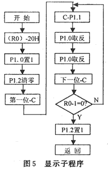

他被中断服务程序调用,完成显示数据的排序和反回数据的处理以及两种数据的约定存储。显示子程序的流程如图5所示。他被数据处理子程序调用,完成向LED驱动器IC3或IC4打人显示数据。
