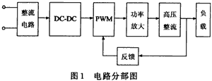

整个电路由图1所示的几个部分组成,输入电压经过全桥整流滤波后送给VICOR模块(VI-J63CZ)进行DC-DC变换,输出为直流24 V电压,再经78LMl5稳压到15V后直接为SGl524供电。SGl524的11脚输出脉冲经V11放大TI隔离后,再经V21功率放大,脉冲变压器升压后再经整流滤波输出高压。

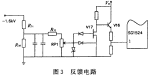

(4)反馈
SGl524的基准电源Vref(5V)通过电阻R7,R5分压,分出。1/2Vref=25V加于误差放大器EA的同相输入端脚2。
高压经R30,R31分压滤波送至场效应管V17,经V17电压放大后,再经射随器输出,送至SGl524的1端。假设电源电压降低或负载电阻变小引起输出电压降低时,则反馈到SGl524内的误差放大器反相输入端1的电压将减小,误差放大器输出电压将增加,从而使加到脉宽调制比较器反相输人端电压增大,输出晶体管的导通时间变大,故功率晶体管导通时间也变长,占空比Q变大,从而使输出电压V0能回到原来的稳定值。反馈电路如图3所示。

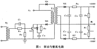

(5)驱动与整流
经过Tl的隔离,通过调整电阻R13,使输入V21的脉冲宽度变化从而达到调压的目的。其中加速电容C5、电阻R13按V21的稳态驱动电流确定。
驱动与整流电路如图4所示。
能量回授线圈(消磁线圈)将变压器多余的能量通过整流二极管V24(2CK29)回授到电源中去可提高效率。由于晶体管V21关断过程是开关管最易损坏的时间,因此采取的措施为在晶体管关断,集电极电压上升的同时,需较快的减少集电极电流。
图4中使用RC缓冲器接在晶体管的CE两端时,在关断晶体管时以减少晶体管集电极电流,其工作原理是当晶体管关断时,电容C10通过二极管V22被充电到Vc一1.4,这样集电极电流有了分路,集电极电流能较快地减少。当晶体管V21导通时,C10通过电阻R23和晶体管V21放电。对于参数的选择可按经验公式求得:
C=Ic(Tr+Tf)/Vce
R=4 Vce/Ic
其中:Ic为最大的集电极电流(A);
Vce为最大的集电极一发射极电压(V);
Tf为最大的集电极电压上升时间(μs);
Tr为最大的集电极电流下降时间(μs);
注:计算的电阻值,必须限制放电电流Idis(Idis=Ic×1/4)。
