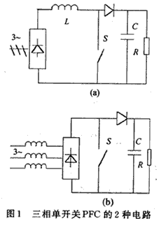

三相单开关PFC主电路一般有2种方案:
(1)图1(a)所示的主电路,其控制方式类似于单相PFC,采用了UCl854高频有源PFC专用控制芯片,三相桥式整流后的每周期6波头电压,分压输入到UCl854作为电流给定信号,UCl854通过对开关S的通断控制,使通过电感乙的电流也是每周期6波头,这样,每相的电流波形虽然不能逼近正弦波,但功率因数得到很大的提高,谐波减少。
(2)如图1(b)的电路,在三相进线端分别加电感,当S闭合时,三相电源通过S分别为3个电感激磁,电感电流从零线性上升;当S关断时,电感电流逐渐降为0,在一个载波周期里,电感电流近似为三角波,但每相的平均电流与输入电压成正比,进线每相电流的峰值包络线自然而然地形成正弦波,而且电流相位与电压相位一致,校正了功率因数。比较图1(a)和图1(b),图1(a)中只用了一个电感,结构简单,在设计的电源中得到应用。

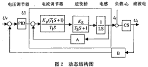

根据主电路方案及性能要求,输出电流、输出电压采用双路并联控制方式,其中电流环为比例一积分控制的单环系统,电压环为双闭环系统,内环为电流环,外环为电压环,采用比例一积分一微分控制方式。动态结构图如图2所示,虚线框内是电流环的动态结构图。
图2中A,B分别为电流电压反馈系数,其他参数对应各自环节的物理量。
根据动态结构图,设计出调节器的参数,可以得到优异的静、动态性能。

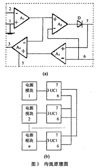

4 均流措施
用户要求直流电源系统输出的电流各不相同。对于大电流系统,往往采用较小电流的电源模块并联集成,这就要求电源模块并联工作时能够很好地均流。目前,均流方法的发展方向是自主均流,自主均流的原理如图3(a)所示,2脚为电流取样输入端,经过A1放大后输出给A2同相放大,A2输出的7脚正是均流母线的正端,如果当并联的所有电源模块的均流母线正端接在一起、负(6脚)端全部接地时,如图3(b)所示,那么均流母线正端的电压值反映的是并联各模块中的电流最大值。由于二极管的单向导电性,只有电流最大的模块中的二极管才导通。正常情况下,各模块分配的电流是均衡的。如果负载等外界因素发生变化使各模块分配的电流不均衡,那么,总有一个模块的电流最大,自动成为主模块,其他模块成为从模块,通过图3(a)的A3,A4放大器输出端3脚的电压值,改变各自模块PWM控制信号宽度,跟踪主模块的电流基准,以达到与主模块均流的目的。UC3902是较好的均流器件,图3(a)的管脚与UC3902一致。在使用中需要注意的是第5脚要接电阻、电容到控制地,而且电阻阻值较小,电容值较大。目的是为了使均流调节慢于电压环、电流环的调节,否则,可能导致电源系统不稳定。
