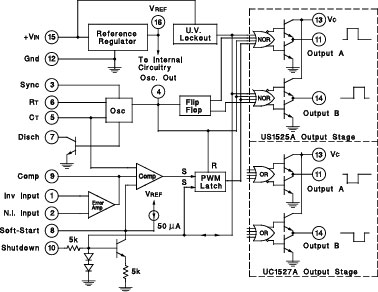

PWM器件的内部结构比较复杂,不同种类PWM器件的结构也不完全相同。大多数PWM器件都具有基准电压部分、振荡部分、调宽控制部分、误差放大部分、电流限制部分、输出部分等,另外,有的种类还有软启动控制部分、快速关闭部分、欠压锁定部分等辅助部分。图1为适用于高频功率MOS管驱动的UC1525A/27A的内部结构框图。

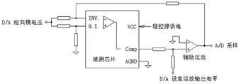

PWM器件的误差放大部分相当于运算放大器,采用辅助运放闭环测量的原理测试它的各个闭环参数。图3为误差放大部分闭环参数的测试原理图。
