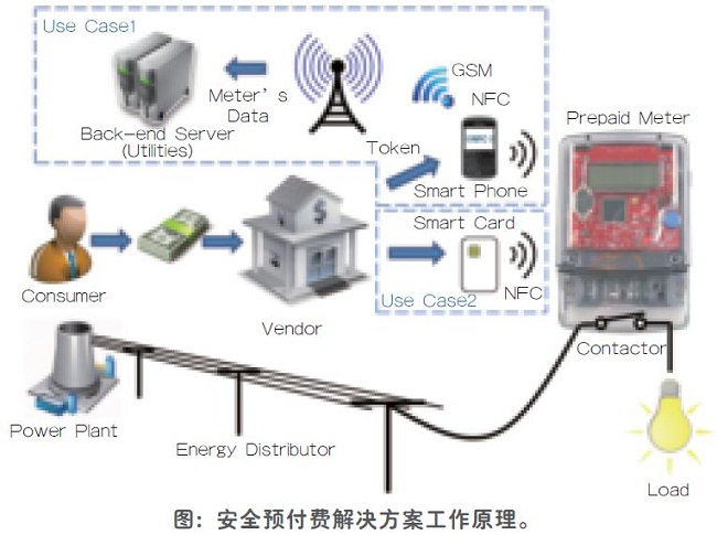

该安全预付费解决方案在实际应用中的工作原理(图)如下:
首先,用户必须在预付费电表中为电费余额进行续费。续费之前,用户必须通过供应商在其移动电话上刷新电费余额,该供应商从用户的银行账户中划走足够的金额。采用NFC可使智能手机或无接触式智能卡不损坏电表的硬件或固件。在这种情况下,用户在供应商处(商店等)购买智能卡,然后,用户必须通过智能手机或智能卡对电表进行充值。充值时,电表的NFC接口会接受到一个新的余额请求,在相互认证之后,开始将来自智能手机或智能卡中的电费转移到电表中。之后,被接收的数据和整条信息的数字签名会被验证。成功验证后,电表会激活其接触器(电能锁存继电器),该接触器将连接电表(加载)与电源。电表不断地测量累计电量,接收的电费将根据电量的使用进行扣除,当电费为0时,电表会与电源断开。如果用户想要继续用电,必须续费。
