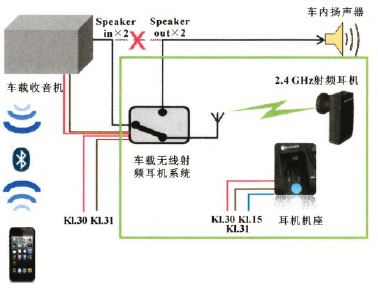

该车载无线射频耳机系统与车载收音机相连,截断收音机至前门的两路音频输出(因为电话语音输出只占用这两路),在内部通过开关对音频输出方向进行控制。车载无线射频耳机系统会连接射频天线,实现通过射频信号传输音频的功能。具体参见图1系统架构图。
图1 系统架构图
车载无线射频耳机系统内部集成了MCU、功率放大模块、电路选择开关、信号转换器、射频信号发生器、射频耳机、射频发射天线和耳机机座。各模块的各项指标设计要求均满足车规要求。

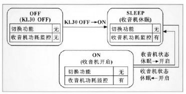

电源管理方面,当系统休眠时,其功耗处于较低水平,仅需监控收音机的功耗变化,其他模块都不工作,直至下一次系统启动才可进入工作状态。当车载无线射频耳机系统检测到收音机打开时,系统在5 s后进入工作状态。当系统启动后,会自动进行一次开机诊断,根据耳机状态调整开关位置。当收音机进入休眠状态时,系统在5 s后进入休眠状态,电路选择开关切换至扬声器,且该连接不受系统工作状态影响。在休眠状态,车载无线射频耳机系统仅需检测收音机功耗,作为系统启动的判定条件。具体设计参见图2。
图2 电源管理流程图

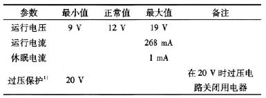

该系统的电源设计要求,参见表1。
表1 电源设计要求

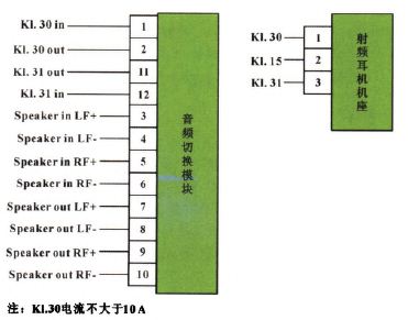

对于该系统的音频切换模块和射频耳机机座的插座设计,参见图3的PIN脚定义。在实车上的具体布置位置需要根据不同车型进行设计,原则是便于用户操作,提高用户的使用体验。
图3 PIN脚定义
