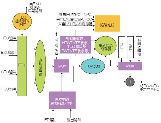

图2显示了与处理器每个内核相关的陷阱逻辑单元。陷阱实现了软件从低级到高级特权模式(例如从用户模式到管理或监督模式)的控制矢量传递。就UltraSPARC T1处理器而言,Tcc指令以及因指令引起的异常、复位、异步错误或中断请求均会导致陷阱的发生。
图2:陷阱逻辑单元。
通常,陷阱会导致SPARC流水线被冲刷(Flush)。处理器状态将被存储在陷阱寄存器堆栈中,而陷阱处理程序代码则将被执行。控制的实际传递是通过含有每个陷阱处理程序前八个指令的陷阱表来实现的。用于将陷阱传递到特权模式中的表格的虚拟基址在陷阱基址(TBA)寄存器中被指定。表格中的位移则取决于陷阱的类型和当前的陷阱级别。当遇到DONE(完成)或RETRY(重试)指令时,陷阱处理程序代码执行完毕。陷阱可能与SPARC内核流水线同步或异步。图2显示了与SPARC内核其他硬件模块相关的TLU中的陷阱控制和数据流。从IFU、EXU、LSU及TLU传入的陷阱的优先级最先被解析,解析的陷阱类型被确定。根据陷阱类型,以及在队列中没有其他更高优先级的中断或异步陷阱待处理的情况下,系统将向LSU发送冲刷信号,以提交之前未完成的所有命令。此外,陷阱类型也决定了什么样的处理器状态寄存器需要被存储到陷阱寄存器堆栈中。之后,将选择陷阱基址并将其发往流水线做进一步执行。

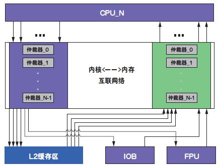

图3显示了多核嵌入式处理器的芯片布局。该处理器有可变数量的内核、L2缓存体(bank)、内核外浮点单元(FPU)及输入输出逻辑,而且它们通过芯片上的网络互连。在CASPER仿真环境中,设计师可以对各种架构参数进行修改。

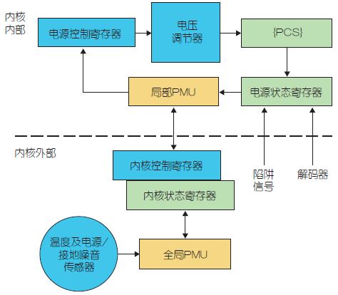

基于上述PSC制定出的自主硬件节能方案包括电源门控(数据不被保留)、时钟门控(数据在正常操作时被保留)和DVFS(同步电压及频率调整)。DVFS仅用于整个内核,或类似于DMS控制器、互连网络、缓存体、输入输出缓冲器或FPU的片上计算单元这样的一个芯片级组件(图3)。但是,对于内核中的组件和芯片级组件而言,电源和时钟门控均适用。图4显示了推荐的核内(局部电源管理)级和全局芯片级分层节能架构。在图4中的虚线上方,局部电源管理单元在内核中运行,对电源状态寄存器(PSR,与不同的PSC相关)中的内容进行监控,执行节能算法,以及对相应电源控制寄存器(PCR)当中的数值进行修改以激活或关闭节能模式。片上模拟电压调节器和时钟调节器将读取PCR中的内容,并通过读取的数据对PSC上的DVFS、电源门控、时钟门控进行控制。请注意,LPMU并不直接控制整个内核中的节能单元(如DVFS)。反之,LPMU将通过内核控制状态寄存器(CSR)向全局电源管理单元(GPMU)发送信号,CSR转而通过内核控制寄存器(CCR)实现内核级节能。内核中的电源状态寄存器通过陷阱逻辑和解码器进行更新,当需要进行特定中断服务或要对特定指令进行解码时,陷阱逻辑和解码器将会发出PSC即将激活的信号。同样,PSC也可以对自身的PSR进行更新,从而在系统长时间不工作(空闲或阻塞状态,最好在内核中对其进行局部监控)时发出即将节能的信号。

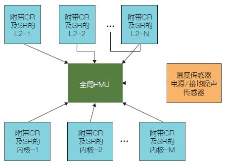

在图4中的虚线下方及内核外部是芯片级GPMU,它将会读取片上传感器上热点和电源接地噪声(它们是全局可观测现象)的数据,并为内核及其他芯片级组件做出相应的智能节能决定。GPMU通过内核状态寄存器(CSR)和内核控制寄存器(CCR)与内核及其他组件进行交互。整个内核的电源门控、时钟门控以及DVFS通过GPMU进行控制。图5展示了GPMU的交互(CR和SR分别表示控制寄存器和状态寄存器)。请注意,本文在逻辑上将所有芯片级组件都视为内核。
