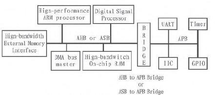

在SOC设计中,常见的架构都是以微处理器或数字信号处理器(DSP)为中心,加上存储器,外设等,再通过片上总线把处理器和外设进行互连,本设计采用的FPGA型号为M7A3P1000芯片,因其内嵌一个基于AMBA总线架构、且完全兼容ARM7微处理器,故可以在非常低的功耗下安全、可靠地运行。上述的AMBA总线架构,是ARM公司设计的一种高性能嵌入式系统总线的标准,因其具有的高速度、低功耗等特点,故其在SOC设计中已被广泛采用,典型的基于AMBA架构的SOC核心部分如图1。
由图1中可看出,AMBA规范中定义了两种不同类型的总线:先进的高速总线(AHB)、先进的系统总线 (ASB)和先进的外围总线(APB)。其中AHB适用于高性能和高时钟频率的系统模块,主要用于高性能和高吞吐量设备之间的连接,如片上存储器、DSP、直接存储器访问(OMA)、高速片外存储器控制器(该部件用于连接片外存储器Flash和SRAM)等设备;ASB和AHB属同一功能类型总线,只不过AHB总线是ASB总线的升级版,增强了对性能、综合及时序验证的支持;APB总线主要用于连接低速、低带宽的外围器件,如集成电路总线(IIC)接口、计数器(Timer),通用输入输出(GPIO)、通用异步收发器(UART)等。下文将以此架构,进行SOC设计。

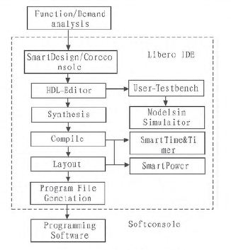

采用Aetel公司的Libero IDE 8.6集成开发环境,设计基于ARM7的SOC。SOC包括硬件和软件设计两部分,在硬件设计中,一般将系统经行分模块设计,之后针对各模块功能,逐个进行功能验证,待各模块功能准确后,依据总线架构,组成要设计的目标系统,最后通过软硬件协同调试,证明系统功能的完备性。其SOC设计的主要流程如图2。
在图2显示的SOC设计流程中,若要设计一个模块或系统,首先对其进行功能/需求分析,下来针对虚线 框内的步骤, 其中步骤HDL—Editor,User—Testbeneh.ModelsimSimulator,可用于模块的设计、功能仿真,若再增加步骤Synthesis,Compile,Layout,Programming Genetation,可对所设计的模块进行实际验证,待各模块功能验证准确后,就可以依据指定的互连结构组成系统,然后结合相应的软件代码,进行系统功能调试、验证。

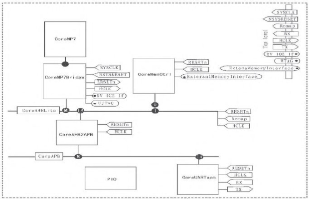

本文采用在Libero IDE 8.6集成开发环境中内嵌的Coreconsole软件8,搭建基于ARM7的SOC系统,搭建的系统如图3所示。
图3 基于ARM7的SOC系统
如图3所示,在Coreeonsole环境中搭建的系统,包括总线,微处理器,外围器件,以及驱动和顶层端口,其中1)CoreMP7:32/16位精简指令集架构处理器、支持32位ARM指令和16位Thumb指令、三级流水线,32位即4G寻址范围等;2)CoreMP7Bridge:桥接器,连接CoreMP7 和CoreAHB,它将CoreMP7处理器发出的信号转换成一个适合AHB总线连接的信号,且包含一组联合测试行动小组(JTAG)信号接口,JTAG接口用于下载程序和软件调试。3)CoreAHBLite:先进的高速总线,一般连接DMA、DSP、SRAM等设备。包含16个AHB从器件节点,每个从器件依次占有256MB地址空间,在本设计中,片外的Flash和SRAM分别连接在节点0和节点1上。2.1部分中用到的片外Flash就是通过外部存储器接口连接在节点0上,故其基地址是Ox00000000;4)CoreMemCtrl:外部存储器控制器,用于连接片上系统与外部寄存器,如对片外Flash、SRAM进行读写访问;5)CoreAHBtoAPB:桥接器。连接CoreAHB和CoreAPB;6)CoreAPB:先进的外围总线,一般连接UART、GPIO、IIC等外设。包含16个APB从器件节点,每个从器件依次占有16MB地址空间,地址计算公式是:物理地址=基地址+偏移地址。7)驱动和顶层端口包括:16 MHz系统时钟SYSCLK;系统低电平复位端口NSYSRESET,程序下载和调试端口JTAG,外部存储器连接端口ExtemalMomopyInterthce,串口通信接口等,图中底色为灰色的是一般的输入输出(PIO)模块,该模块的设计和验证将在3.2部分详细说明。至此,文中介绍了基于AMBA总线架构的SOC中涉及到的时钟、复位、总线、微处理器、外部存储器及外围输入输出端口,即最小系统框架,在图3中清晰地确定了SOC系统的互连结构,实现了各模块之间的通信功能。

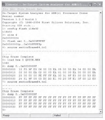

FS2是一款集合了大量指令和可用软件、用以调试基于ARM的SOC系统内核的工具,利用该工具对片外Flash进行配置和擦写操作,来验证系统的准确性。测试首先对片外Flash进行配置,进而对指定存储空间进行擦除操作,然后对该存储空间进行写操作,最后观察此存储空间中的数据,具体过程如图4所示。
在图4中显示的是FS2工具的用户界面,设计中用到的八条指令,分别是:1>、2>、3>......8>,其中指令1>、2>用来配置片外Flash芯片;指令3>用来选择将要擦写的存储空间,由图中可知,本设计中要进行的读写操作 的存储空间是Ox00000000—0x003FFFFF;指令4>用来对Flash指定的存储空间进行擦除操作;指令5>用来把已经准备好的二进制文件写到上述存储空间中,设计中使用的二进制文件名是QUICK.HEX;指令6>是用来显示指定存储空间中的内容,从图中可看出,写到存储空间Ox00000000—0x0000003F的内容是18、FO、9F......、12、E3;指令7>执行对上述存储空间写入的数据的擦除操作;指令8>显示上述存储单元擦除后的内容。
图4 片外Flash的擦写演示过程
通过对上述过程的分析可知,所搭建的SOC系统可准确实现片外Flash的擦写操作,进而说明了该系统的准确性。

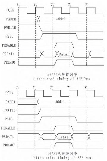

本测试在遵循ARM7先进外围总线APB的读写时序的前提下,定制用户逻辑外设PIO,通过该系统对PIO接口进行读写操作来进一步验证设计的准确,验证中的用到的APB总线的读写时序如图5。
图5 APB总线的读写时序

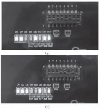

下面将主要遵循系统中先进的外围总线APB的读写时序,首先采用硬件描述语言和C代码,定制八位的用户逻辑外设PIO,然后将PIO的输入端口接到开关Switch0一Switch7,输出端口接到八个发光二极管Led0一Led7,通过软硬件调试,使八位开关的输入电平显示到八个发光二极管上,以此来进一步验证设计中搭建的SOC系统的准确,针对上述过程及要求,为了更直观地展示验证结果,制作了简单的实验板,当开关键在高电平时,发光二极管变亮,否则,发光二极管不亮。其中定制用户逻辑外设的主要步骤如下:
1)规划元件的硬件功能;
2)使用硬件描述来描述硬件逻辑;
3)单独验证元件的硬件功能;
4)描述寄存器的C头文件来为软件定义硬件寄存器映像;
5)将元件集成到ARM7系统中,使用ARM7来测试寄存器的访问是否正确,并为该元件编写软件驱动;
6)执行系统级的验证等。
图6是在Aetel公司的调试软件Sofleonsole和实验板上的实际调试结果。
图6 调试结果
由图6显示的调试结果可知,八位开关Switeh0-Switeh7的输入分别是11001011和11100101,这个和八个发光二极管Led0-Led7的输出结果一致,由此进一步验证了设计的准确性。
