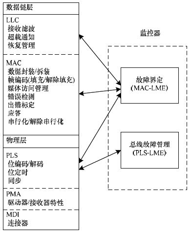

CAN遵从OSI模型,按照OSI基准模型,CAN结构划分为2层:数据链路层和物理层[3-4],如图1所示。
图1 CAN分层结构
按照IEEE802.2和802.3标准,数据链路层又划分为逻辑链路控制和媒体访问控制;物理层又划分为物理信令、物理媒体附属装置和媒体相关接口。其中,逻辑链路控制子层为数据传递和远程数据请求提供服务;访问媒体控制子层的功能主要是传送规则,即控制帧结构、执行仲裁、错误检验、出错标定和故障界定。

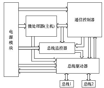

(2) FlexRay节点结构
FlexRay节点的核心是ECU(Electronic Control Unit),是接入车载网络中的独立完成相应功能的控制单元。主要由电源供给系统、主处理器、固化FlexRay通信控制器、可选的总线监控器和总线驱动器组成。主处理器提供和产生数据,并通过FlexRay通信控制器传送出去。其中驱动器和监控器的个数对应于通道数,与通信控制器和微处理器相连。总线驱动器连接着通信控制器和总线,或是连接总线监控器和总线。主处理器把FlexRay控制器分配的时间槽通知给总线监视器,然后总线监视器就允许FlexRay控制器在这些时间槽中传输数据。数据可以随时被接收。结构图如图2所示。
图2 FlexRay节点结构

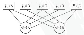

(3) FlexRay网络拓扑结构
FlexRay的网络拓扑结构主要分为3种:总线式,星型,总线星型混合型。在星型结构中还存在级联方式。通常,FlexRay节点可以支持2个信道,在双信道系统中,不是所有节点都必须与2个信道连接。与总线结构相比,星状结构的优势在于:它在接收器和发送器之间提供点到点连接。该优势在高传输速率和长传输线路中尤为明显。另一个重要优势是错误分离功能。双通道备用星型结构如图3所示。
图3 FlexRay网络拓扑结构

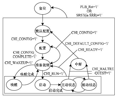

(4) FlexRay状态
FlexRay的节点有6个基本的运行状态:
1)配置状态(默认配置/配置):用于各种初始化设置,包括通信周期和数据速率。
2)就绪状态:用于进行内部的通信设置。
3)唤醒状态:用于唤醒没有在通信的节点。当节点的收发器接受到唤醒特征符后,对主机处理器和通信控制器进行上电,唤醒并激活通信控制器、总线驱动器和总线监控器。
4)启动状态:用于启动时钟同步,并为通信做准备。只有将节点唤醒后,才能启动节点工作。系统的启动由2个逻辑步骤组成,冷启动节点启动和其他非冷启动节点通过接受启动帧与冷启动节点整合到一起。
5)正常状态(主动/被动):可以进行通信的状态。
6)中断状态:表明通信中断。
FlexRay状态图如图4所示。
图4 FlexRay状态

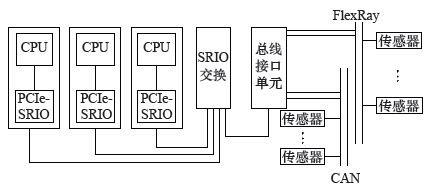

在综合化处理系统架构中,车电总线访问可简化为下列部分:主控单元,RapidIO交换单元,总线接口单元和车电总线。主控单元包含处理器和PCIe-SRIO转接桥。处理器将信号发送至PCIe-SRIO转接桥,数据通过SRIO交换,传输至总线接口单元,最终实现处理器对车电总线上各传感器的访问与控制。车电总线访问的整体架构如图5所示。
图5 系统总体架构

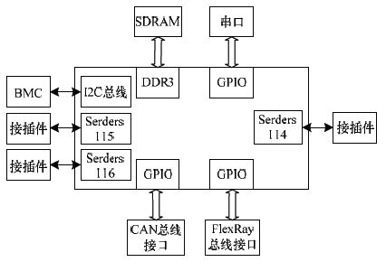

总线接口单元采用3U、VPX结构,板卡主要由XILINX的Virtex6系列FPGA XC6VLX75T完成CAN总线控制器、FlexRay总线控制器、RapidIO总线接口等模块功能,辅之以CAN和FlexRay总线接口PHY、晶振、电压转换器等芯片完成总线接口单元设计。总线接口单元主要完成RapidIO-FlexRay、RapidIO-CAN协议转换功能,实现了车电总线与任务总线(RapidIO)的无缝连接。由于该总线接口模块不含FlexRay总线监控功能,若要实现对总线的监控,需在节点上外接监控设备。总线接口单元功能组成框图如图6所示。
图6 总线接口单元功能组成框图

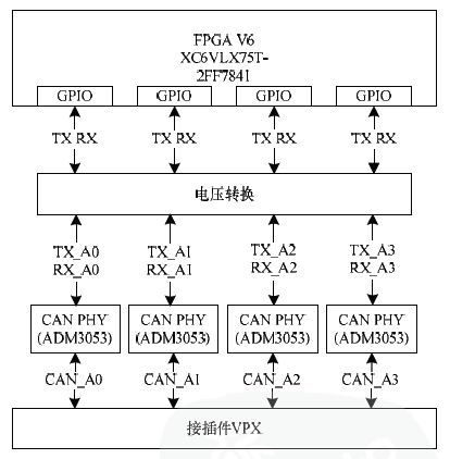

单元模块通过FPGA输出四路GPIO信号,GPIO连接电压转换芯片以完成电平转换,CAN总线信号完成电平转换后连接CAN芯片,从而输出CAN总线信号与总线接口单元VPX接插件相连,如图7所示。
图7 CAN总线接口硬件组成原理

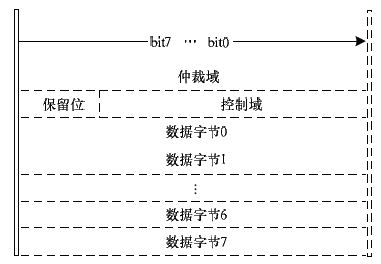

CAN帧时,处理器驱动在内存定义并组织一个下图结构体,使用RapidIO中NWRITE-R事务,写入FPGA控制器CAN发送缓冲区地址,即刻完成发送;当CAN控制器完成发送后,将对该处理器产生中断,告知发送结果。
当接收CAN帧时,处理器驱动在内存定义一个上图结构体,并将内存地址使用Rapid IO中NWRITE-R事务,写入FPGA控制器CAN接收缓冲区地址;当CAN控制器接收完一帧后,通过NWRITE-R事务写入对该处理器地址空间中并产生中断,告知发送结果。图8是内存数据结构。
图8 CAN内存数据结构

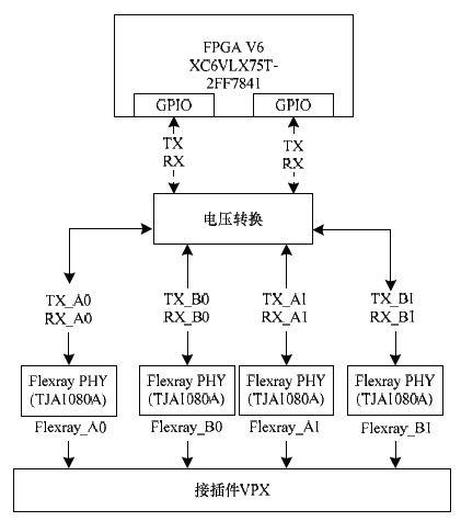

3.2.2 FlexRay总线接口设计
单元模块通过FPGA输出两路GPIO信号,GPIO连接电压转换芯片以完成电平转换,FlexRay总线信号完成电平转换后各输出两路连接FlexRay收发器。由于该XILINX核中只支持FlexRay单信道,因此选择两路FlexRay信道形成冗余设计,2组信道都分为A、B2个通道,满足FlexRay双信道的要求。收发器选用TJA1080,TJA1080收发器是恩智浦公司出品的一款针对FlexRay的具有高速时间触发通讯系统的收发芯片,也是全球第一款符合FlexRay协议2.1规定的FlexRay收发器,具有高达10Mb/s的数据传输速度。每路信号分别通过JTA1080后,最终输出四路FlexRay信号,并与总线接口单元VPX接插件相连。详细结构如图9所示。
图9 FlexRay总线接口硬件组成原理

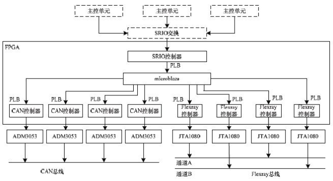

FPGA单元包含SRIO控制器、microblaze软核及四路CAN控制器和两路FlexRay控制器。处理器将信号发送至PCIe-SRIO转接桥,经过桥芯片转换发送至SRIO交换板。交换板的一端将信号转发到SRIO控制器上,SRIO核通过PLB总线将控制信号发送至microblaze软核,经过处理信号通过PLB总线发送至四路CAN控制器和两路FlexRay控制器。每路CAN控制器均连接CAN转换器ADM3053,每路FlexRay控制器均连接FlexRay收发器JTA1080。经过转换器最终分别连接至CAN总线和FlexRay总线上。该逻辑设计的主要特点有3个:
(1)SRIO-PLB桥实现了总线接口单元模块的srio总线接入功能。
(2)CAN和FlexRay总线控制器通过板载收发器实现了CAN、FlexRay总线的接入功能。
(3)microblaze软核实现了CAN、FlexRay控制器消息和事件的预处理,完成了与SRIO总线的互连,并做了任务迁移,减轻了主控处理器的压力。
详细逻辑结构如图11所示。

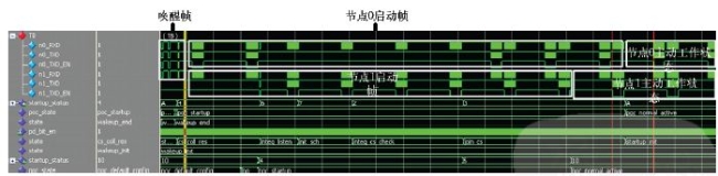

基于车电总线接口单元模块对FlexRay接口状态机制进行了验证,利用ModelSim对逻辑设计进行仿真,其波形图如图14所示。
图14 FlexRay数据收发时序图
从仿真波形中可以清楚地看出FlexRay状态机制的变化过程。当节点的收发器接收到唤醒特征符后,对主机处理器和通信控制器进行上电,唤醒并激活通信控制器、总线驱动器和总线监控器。节点0被唤醒后,将返回唤醒完成信号,并处于等待启动状态。接着节点1收到唤醒信号,返回唤醒完成信号,节点1进入启动状态,节点0也进入启动状态,最终都进入主动工作状态,开始状态机循环,显示FlexRay总线接口工作正常。

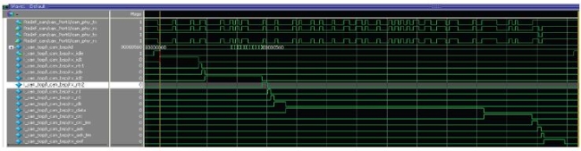

调用FPGA内的CAN核基于车电总线接口单元模块对FlexRay接口状态机制进行验证,利用ModelSim对逻辑设计进行仿真,结果如图15所示。端口1发送扩展帧信号,端口0接收,当接收ACK信号时,端口1也接收ACK信号,完成整个扩展帧的收发过程。
图15 CAN数据收发时序图
图15说明了总线接口单元模块RapidIO接口、FlexRay接口和CAN接口完成仿真测试,工作正常,完成了RapidIO-FlexRay、RapidIO-CAN的协议转换功能。
