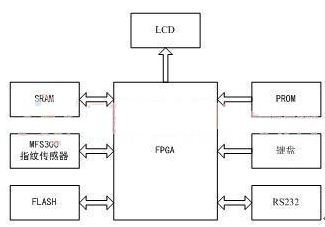

图1 系统结构框图
系统采用xilinx公司Spartan 3E系列XC3S500E型FPGA作为核心控制芯片,通过MFS300滑动式电容指纹传感器进行指纹图象的采集,自动A/D转换,并将转换后的数字信号通过SPI端口传送给FPGA核心控制单元,以进行指纹登记或指纹对比。内扩展的SRAM和Flash 分别用作存储指纹程序运行时的临时数据和指纹数据信息。PROM在上电时对FPGA 进行程序配置。键盘用于实现模块模式的切换和模块密码设置等功能。RS23接口可以与计算机等设备进行联机操作,方便系统功能的扩展。该系统利用嵌入式软核实现系统的管理,利用硬件实现识别算法,保证了系统功能的完整性与识别的正确性。
