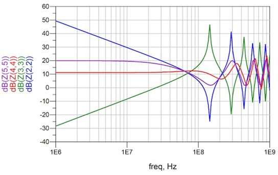

图1用50Ω同轴电缆仿真显示了这些关系。未端接终端阻抗是在电缆末端开路、短路和匹配端接的情况下测量的。
图1:传输线近端阻抗开路(蓝色)、短路(红色)和正确匹配(绿色),另外一种有趣的关系。

利用前面端接电阻分别是24.9Ω和210Ω的仿真模型可以显示这些关系,图2中端接电阻是匹配的。

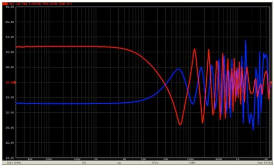

图2:传输线未端接终端阻抗24.9Ω(蓝色)、210Ω(红色)和正确匹配(绿色)。
这些关系在图3的对端接24.9Ω和210Ω的50Ω同轴电缆测量中得到了确认。
图3:对端接210Ω(红色)和24.9Ω(蓝色)的50Ω同轴电缆的测量结果。

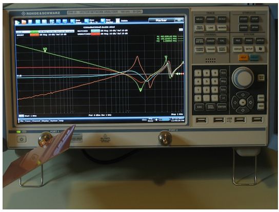

这些概念被扩展到实际的一块双面印刷电路板,在这块PCB上面积为4.5” x 6.3”的裸铜箔中心焊接有一个SMA连接器,如图4所示。
图4:利用一块面积为4.5”x6.3” 、一个边有个SMA连接器的双面铜箔板测量PCB的开路(绿色)和短路(橙色)阻抗。该阻抗还用SMA连接器正对面的2.7Ω(蓝色)和10Ω(红色)端接电阻进行了测量。电阻用非常短的编带连接到PCB,以便尽量减小互连电感。
我们可以使用图4中的示波器测量结果近似计算PCB的特征阻抗。电容是用标记M3估计的。
电容用70MHz、10dBΩ的那个点估计。
利用(1)可以计算出特征阻抗为:
另外,特征阻抗可以看作是开路阻抗和短路阻抗的交叉点,发生在近似11.5dBΩ或3.76Ω点。
也可以使用(4)和带2.7Ω端接电阻的近似峰值阻抗(14.5dBΩ)计算PCB的特征阻抗。
重新变换计算Zo,
可以用(3)计算第一个谐振频率或抗谐振频率,即:

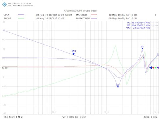

用3.6Ω的端接电阻重复进行测量,如图5所示。
图5:用3.6Ω代替2.7Ω端接电阻对同一块PCB进行测量(红色)。注意,在采用3.6Ω的端接电阻后,只有少量峰值指示其特征阻抗稍大于3.6Ω。

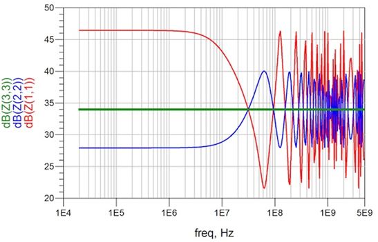

对PCB进行仿真并与图5进行比较,结果如图6所示。
图6:PCB仿真结果与图5所示的测量结果进行比较。

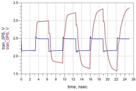

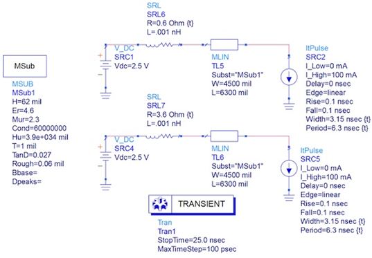

最后,使用电源端的0.6Ω和3.6Ω源阻抗并在PCB谐振频率点仿真动态瞬时响应。仿真模型见图7,仿真结果见图8.
图7:用0.6Ω和3.6Ω源阻抗代表稳压器输出阻抗,在谐振频率点进行动态负载瞬时ADS仿真。
图8:瞬时响应仿真结果表明,0.6Ω较低源电阻(红色) 的瞬时响应比匹配的3.6Ω源电阻(蓝色)具有大得多的电压偏移。
