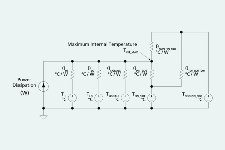

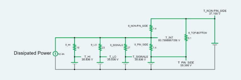

要使设计满足这些约束条件,挑战在于验证电源转换器模块能够满足峰值瞬态负载需求,而不会因过热而导致模块关闭。BCM6135 的两面均经过电镀处理,理想情况下散热器应同时接触封装的两面。该模块的封装热容为 44.5 J/K,配备有一个内部温度传感器,结合双面热模型,可估算内部 MOSFET 的最高“结”温,如图 3 和图 4 所示。
图3 基于电路元件等效法的 BCM6135双面冷却热阻模型
图4 BCM6135 双面注释热阻模型及其元件值注释

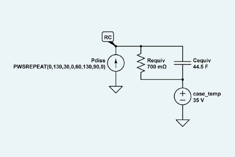

例如,图5显示了模拟 BCM6135 热阻的等效电路。电阻器类似于热阻,单位为摄氏度每瓦[°C/W]。电流源类似于热源,单位为瓦[W]。电压源在此电路模型中类似于温度源,单位为摄氏度[°C]。
图5 BCM6135 热模型等效电路假设封装顶部和底部均进行冷却,等效热阻为 0.7°C/W,外壳温度为 35°C。
该等效电路假设封装顶部和底部均进行冷却,等效热阻为 0.7°C/W,外壳温度为 35°C,模块的热容为 44.5J/K,并且模块在 30 秒开、30 秒关的持续重复脉冲期间耗散 130W 的功率。

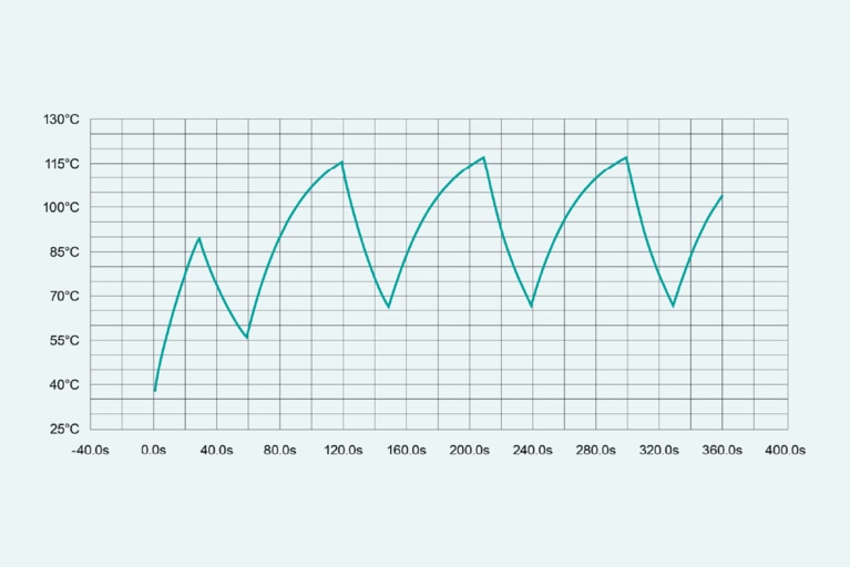

该电路的模拟结果如图 6 所示;运行条件如下:VHI 为 520,VLO 为 32.5,低侧峰值输出电流为 80 A(峰值输出功率为 2.6 kW)。在第一个功率脉冲期间,最大内部温度升高至约 90°C。下一个脉冲显示最高内部温度升高至约 115°C。重复脉冲显示最高内部温度保持在约 115°C左右。
图6 在以下运行条件下模拟的 BCM 脉冲功率热力学:VHI为520,VLO 为32.5,低侧峰值输出电流为 80 A。第一个功率脉冲显示最高内部温度升高至约 90°C,随后升高至约 115°C。重复脉冲显示最高内部温度限制在约 115°C。

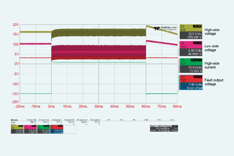

在实验室测试中(如图 8 所示),BCM6135的峰值功率为 4 kW(50 V 时 80 A),持续 60 ms,表明该模块设计在动态负载下具有极佳的热稳定性。
图8 示波器屏幕截图:4 kW 持续 60 ms。实验室测试中 BCM6135 展示的峰值功率为 4 kW(50 V 时 80 A),持续时间为 60 ms,表明该模块设计在动态负载下具有极佳的热稳定性。

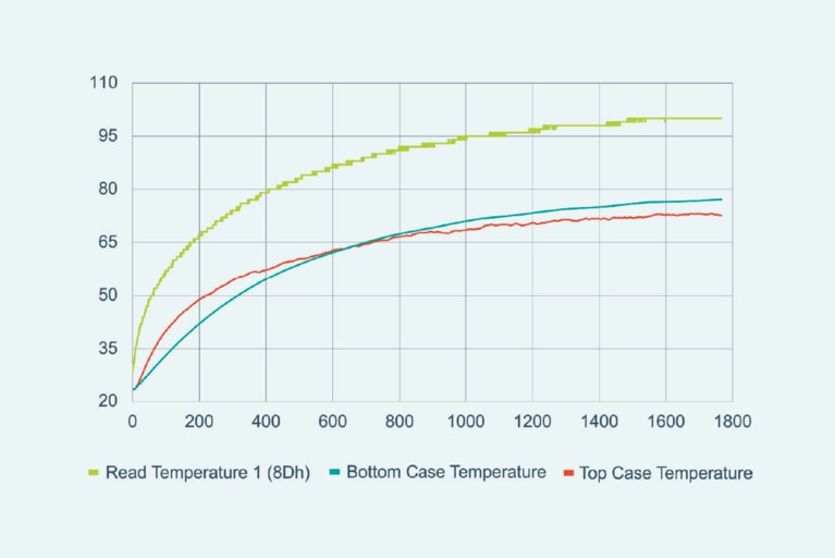

在第二次实验室测试中(如图 9 所示),负载以脉冲形式从 16 A 切换至 80 A,占空比为 10%(900 ms 为 16 A,100 ms 为 80 A)。运行条件为 520 VHI 和 32.5 VLO,这是 BCM6135 支持的电压范围的低端。平均功率为 720 W(32.5 V 时22 A)。在 30 分钟(1800秒)的测试过程中,内部传感器的“读取温度”(结温的替代指标)显示稳态温度约为 100°C,远低于允许的最高结温 125°C。测试设置采用单面散热器被动冷却方式。这进一步证明了目标被动冷却应用的可行性。
图9 10% 的占空比,16 A 至 80 A 负载阶跃,1800 秒后稳态温度读数为 100°C(使用单面散热片)。
