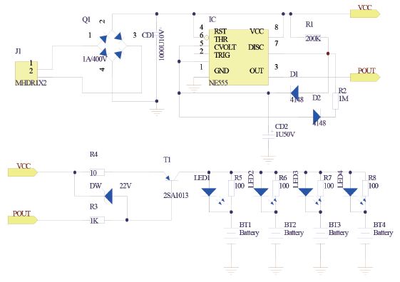

3.2 创建原理图文件并完成电池充电器电路的原理图设计
Ni-MH电池充电器电路原理图如下图1所示。
图1 电池充电器原理图

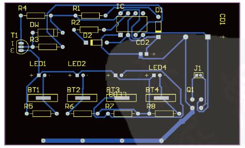

3.3 创建PCB文件并进行规划
在Protel 2004中创建PCB文件有两种方法:用文件菜单创建和用向导创建,要注意的是用向导创建的PCB文件不在项目文件中,创建完成之后必须把它放入项目文件中,否则后面的步骤就没办法进行了。根据充电器电路的组成,首先规划板子的形状为长方形,根据元器件的数目确定板子的的大小为2400mil×1300mil,单层布线即设计为单面板。
3.4 载入元件引脚封装和网络并进行元件布局
本电路中全部元件采用插孔封装形式。除了电池组正极性的封装,其他元器件封装均采用Protel 2004元器件库中的标准封装,我们需要根据实际电路为电池组的正极性端设置出封装,首先创建自己的元器件封装库,在库里创建如图2中BT1—BT4所示封装,然后将此封装设置为电池组的封装即可。
图2 电池充电器PCB图
元件布局可采用先自动布局然后手工调整的方法进行。注意变压器不在此板子上放置。布局时注意元器件的排列、分布要合理和均匀,力求整齐,美观,合乎电路结构工艺要求。
3.5 设置布线规则,进行布线
所谓“布线”,就是利用印制导线完成原理图中各元件的连线关系。任何一块电路板在完成元器件布局后,接下来要做的就是将元器件用导线连接起来,使其具有电气特性,从而形成一块完整的电路板。
Protel 2004中布线时首先要设置好布线规则,以满足安全原则等电气要求。根据充电器电路的实际要求,这里设置安全间距为10mil,顶层布线、普通线宽10mil、电源线20mil、地线30mil。布线采用自动布线,对不合乎要求的地方最后可以进行手工修改。布线时在满足安全原则等电气要求的前提下,导线要精简,尽可能短,尽量少拐弯,力求导线简单明了。
另外,走线设计要考虑组装是否方便等。最后还要求板子美观、经济,好的PCB板布线美观,做功精细,看上去就像一件艺术品。
3.6 DRC设计规则检查和错误排除。
电路板设计完成之后,为了保证所进行的设计工作符合要求,可以由计算机自动完成检查工作,即DRC设计规则检查。检查完成后,系统会弹出Messages信息框,根据此信息提示,对设计进行修改,直至没有错误。到这里电路的PCB设计工作就完成了,设计好的充电器PCB文件如上图2所示。最后可以打印输出图纸和报表,进行实际制板等相应后续工作。
