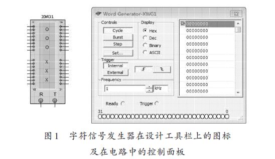

字符信号发生器(Word Generator)是一个能够产生32 路(位)同步逻辑信号的仪器,又称为数字逻辑信号源,可用于对数字逻辑电路的测试。字符信号发生器可将数字或二进制数字信号送入电路,用来驱动或测试电路。
在此电路中,字符信号发生器的0~7引脚分别对应第一个74LS194 的A,B,C,D,SL,SR,S0,S1;8~15 引脚分别对应第二个74LS194 的A,B,C,D,SL,SR,S0,S1;16~23 引脚分别对应第三个74LS194 的A,B,C,D,SL,SR,S0,S1;24~31引脚分别对应第四个74LS194的A,B,C,D,SL,SR,S0,S1.所以,字符信号信号的变换就是这四个74LS194输入端的变换。如图1所示。

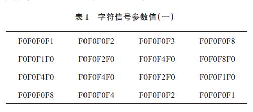

(1)逐行滚动功能(滚动顺序为由上到下,再由下到上):
①采用并入并出功能实现逐行滚动功能。字符信号参数值如表1所示,从上到下,从左到右循环表示。

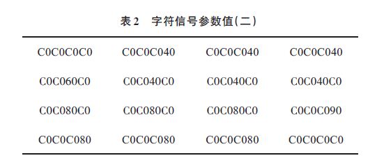

②使用并入并出,右移,左移功能。字符信号参数值如表2所示,从上到下,从左到右循环表示。
