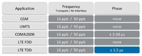

随着移动网络技术的发展,需要更高的同步精度。GSM和UMTS要求在传输接口上 的频率同步精度为16ppb((parts per billion, ppb),不要求相位同步。CDMA 2000增加了± 3到10微秒(μs)的相位同步要求,而4G/LTE TDD基站要求± 1.5 μs的相位同步精度(图1)。
图1:同步要求

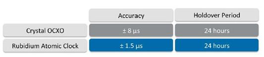

最常用的具有保持性能的是恒温晶体振荡器 (oven controlled crystal oscillator, OCXO),以往它一直能够满足GMS/UMTS和CDMA网络需求。展望未来,铷原子钟是一个更好的解决方案,提供更高等级的性能和精度,并具有更长的保持时间。这是一个典型的实施基准:在目标基站温度环境中,铷原子钟可以保持1.5微秒精度长达24小时,而在相同条件下,晶体振荡器仅能确保在24小时下达到8微秒。(图2)
图2: 24小时保持性能

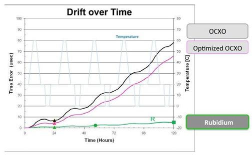

我们必须指出的是,不同等级的振荡器提供不同的保持性能,当然在成本上也是不同的。此外,设计实现也可以产生重大影响;例如软件算法可以弥补由于振荡器老化而产生的精度变化。图3展示了恒温晶体振荡器与铷原子钟的时间漂移比较。重点是,对于基站来说,在类似的环境情况和价格/性能范围内,铷提供的保持性能明显胜过晶体振荡器。
图3:随时间的漂移

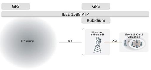

运营商服务可用性一直依赖于冗余和备份解决方案来满足他们客户的期望。用于分组网络的可靠端对端同步解决方案要求在基站使用主同步源 (无论是IEEE-1588 PTP还是GPS) 和嵌入式铷原子钟。复杂算法可自适应管理 (adaptively manage) GPS和其它同步信号源,从而提供更佳的同步输出精度和稳定性。在这个解决方案中,不同的技术彼此辅助以延长铷原子钟的保持时间,而且基站也可以安装在过去无法安装的位置上。这个方法已经进行了部署测试,并已针对运营商做好加入4G/LTE增建计划的准备(图4)。
图4:用于4G/LTE增建的多种同步技术
