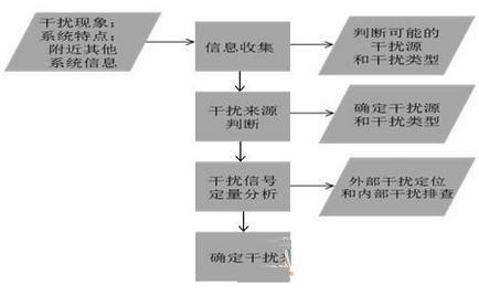

        移动通信基站射频干扰的种类多样,其发生的机理都是由于发射机和接收机的非理想性造成的。各种干扰由于其发生原理不同,产生的结果也不尽相同,比如互调干扰和阻塞干扰发生的现象就有明显的区别,所以我们可以通过干扰发生的现象来判断其类型,并通过定位测试来确定干扰源的位置。正确的完成干扰的判断定位,才能使后续的干扰分析、测试和解决方案工作顺利有效的进行。
利用基站系统上行干扰测量数据,结合网管统计数据进行后台分析,同时快速准确定位干扰小区。使用专业测试仪表定位干扰来源和故障器件,整改后观察网管指标改善情况。
干扰排查流程:
1.分析问题小区话统指标,初步分析可能的原因
2.现场通过排查直放站,看是否干扰与直放站相关。通过断开直放站,观察干扰。注意通常需要将电桥等都断开,观察干扰变化情况
3.排查小区覆盖环境的外部干扰,采用基站天线扫频+楼顶扫频。查找定位外部干扰源
4.测试天馈线驻波情况
5.测试天馈系统互调指标,采用分段测试天馈系统,使用便携式互调干扰分析仪对基站无源器件进行详细检测,定位出明显问题的器件
6.分段排查基站主设备,并进行基站设备相应模块维护
